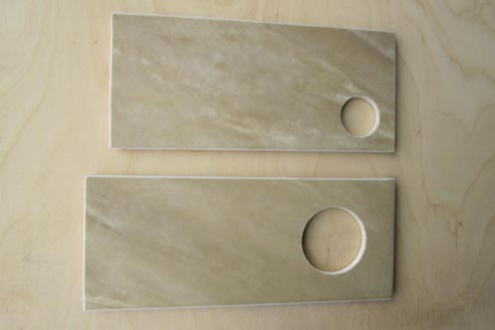

Если же требуется просверлить отверстие большого диаметра в керамической плитке, то это можно сделать одним из следующих способов.
Во-первых, можно воспользоваться кольцевой пилой. Она представляет собой специальную насадку на дрель с алмазной режущей поверхностью. Чтобы просверлить уже установленную плитку, кольцевая пила должна быть оборудована направляющим сверлом, которое просверлит маленькое отверстие в центре большого отверстия. Направляющее сверло необходимо, чтобы кольцевая пила не соскальзывала с плитки.
