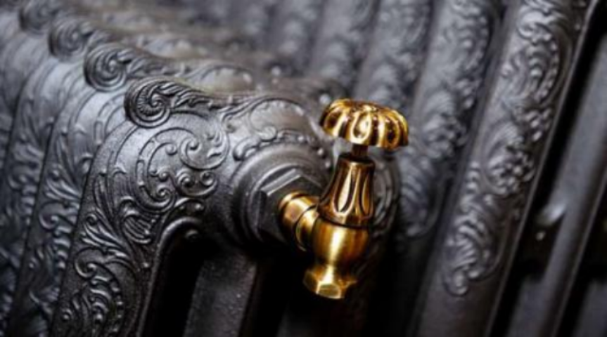

Чугунные радиаторы
Чугунные радиаторы (батареи) очень тяжелые, но все еще популярны среди украинцев. Они обладают коррозийной износостойкостью, что позволяет им переносить перепады давления и жесткую воду из сетей централизованного отопления.
Необходимо знать, что на чугунные источники тепла пагубно влияет летний режим простаивания, когда из батарей спускают воду, и они наполняются воздухом.
Чугунные радиаторы
Преимущества . Оптимальная цена, способность держать тепло дольше других радиаторов, высокая коррозийная стойкость, длительный срок использования.
Недостатки . Большой вес, высокая тепловая инертность (долго греются и долго остывают) и неэстетичность.
Где устанавливать . В многоэтажных домах с централизованным отоплением.
