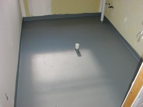

Если вы решили снести перегородку между ванной комнатой и туалетом и/или передвинуть внешние стены санузла – обязательно выполните гидроизоляцию чернового пола. Самый простой и быстрый вариант – с использованием обмазочных материалов.

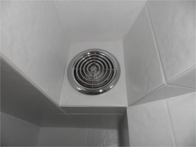

По возможности, при перепланировке оставляйте на месте вентиляционные решетки и короба. Поменять общую систему воздухоотведения в многоквартирных домах невозможно, а лишить ванную вентиляции при неаккуратном демонтаже перегородки проще простого. Если санузел (и вообще квартира) проветривается плохо, подумайте об установке системы принудительной вентиляции.

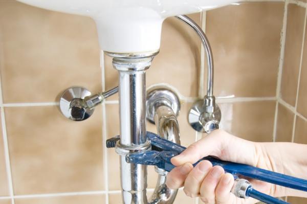

Старайтесь не переносить при переделке места слива воды из ванны, раковины и унитаза. Если все-таки приходится менять их местоположение, позаботьтесь о грамотном водоотводе к «мокрым» точкам: следите за соблюдением диаметра соединительных труб и  правильным наклоном слива.
Как правило, всегда приходится переносить стояк горячей воды с полотенцесушителем – обычно в типовых квартирах он расположен вдоль перегородки между санузлом и ванной, и после ее сноса оказывается посреди санузла. Поручите эти работы специалистам – трубу вполне реально перенести ближе к дальней стене или вообще «зашить» в стену.

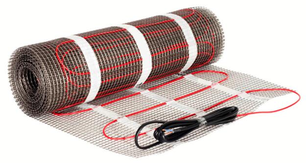

Если вы решили снабдить санузел системой теплого пола, не укладывайте кабель по всей поверхности – обязательно оставьте свободными места, где будет стоять сантехника, стиральная машина или мебель. Обязательно разместите терморегулятор так, чтобы до него можно было легко дотянуться. Позаботьтесь также о свободном доступе к счетчикам воды.

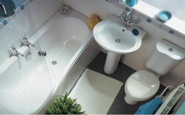

Решив технические аспекты, обязательно рассчитайте эргономику. Например, продумайте, от какого оборудования в обновленном санузле можно отказаться. Если даже после объединения туалета и ванны место для стиральной машины не находится, то проблему решит замена ванны на душевую кабину или угловую ванну меньшего размера.
Стиральная машина, особенно если она компактная, обычно легко помещается в пространство, которое занимает раковина. А саму раковину можно и упразднить – в том случае, если умываться над ванной всем членам семьи вполне удобно. Безусловно, все эти расчеты важно проводить еще на этапе планировки.

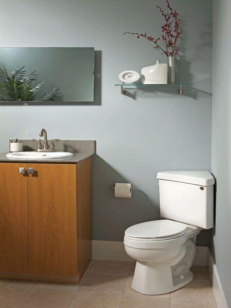

Угловая ванна либо душевая кабина, развернутый под 45 градусов унитаз и срезанная наискось стена с дверью в коридор – с помощью этих приемов можно использовать угловое пространство по максимуму. И в итоге сделать санузел более компактным.
Рассчитав достаточное для проходов и перемещений пространство между расставленными по углам функциональными точками, вы сможете двигать на плане квартиры стены, образующие внешний контур уборной. И менять за их счет площадь прихожей, кухни или расположенных по соседству комнат.
Важно: при переносе унитаза старайтесь не удалять его от канализационного стояка.

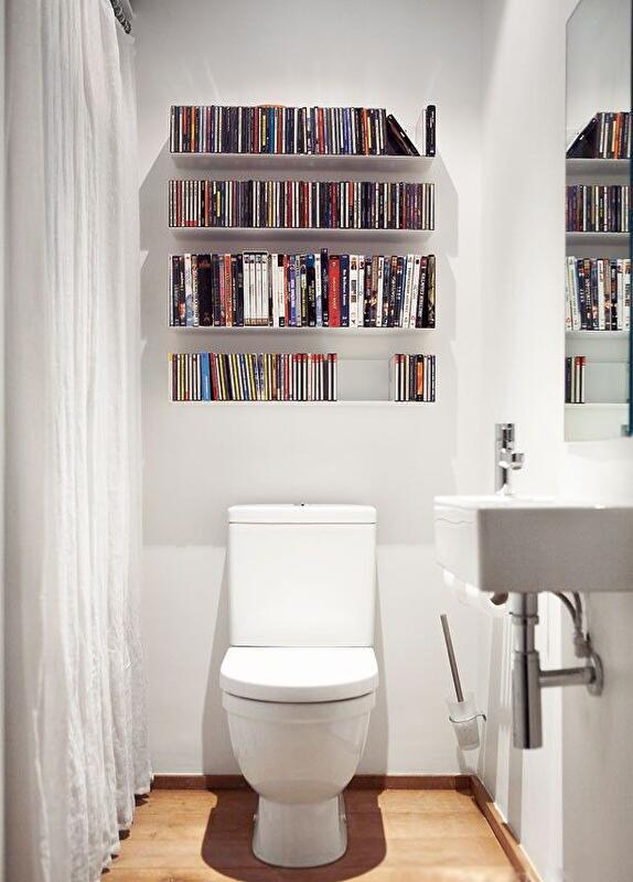

Расставьте мебель и развесьте рейлинги и крючки так, чтобы четко обозначить функционал на каждом квадратном дециметре. Традиционно в самых маленьких санузлах неглубокие полки либо шкаф-пенал в ногах или изголовье ванны логично использовать для хранения косметики.
В тумбу под раковиной удобно прятать моющие средства, а в пространство над унитазом, которое в типовых домах занято канализационным стояком и счетчиками, можно встроить полки для дополнительных мелочей. Еще один классический прием – полка-антресоль над входом.
