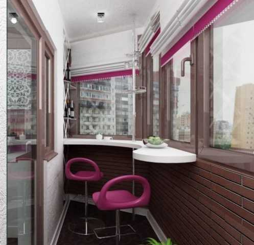

В соответствии с вашими первоначальными планами разместите мебель: рабочий стол или верстак для мастерской хорошо задействовать в торцевой части бывшей лоджии. Для лаундж-зоны используйте узкие навесные столешницы вдоль линии остекления (они напоминают барные стойки). Неглубокие стеллажи для игровой или библиотеки дополните мягкими креслами (на балконе отлично «работают» яркие бескаркасные пуфы). Совет: как правило, на любой присоединенной лоджии, для чего бы она ни предназначалась, необходимо место для хранения: спроектируйте заранее в одном из торцов стеллаж до потолка или шкаф-купе.
Старайтесь не перегружать балкон украшениями – все-таки площадь у него крошечная. Впрочем, керамика, фотографии на стенах и зеленые растения всегда оживляют интерьер. А вот с тканями можно экспериментировать – особенно если у вас на лоджии не кабинет, а место для релакса. Дизайнеры выбирают яркие цвета и орнаменты – почему бы не последовать их примеру, как следует укутав бывшее нежилое помещение в мягкие полотна самых жизнерадостных оттенков?
