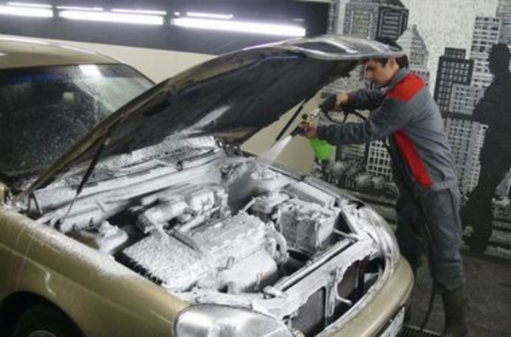

Шаг 5. Мойка под капотом
Обычно подкапотное пространство грязное от пыли, соли и масла. Некоторые водители допускают ошибку, пытаясь вымыть в этом месте самостоятельно или на обычной мойке — после этого появляются проблемы с электрикой. Более правильное решение — протереть все доступные места тряпочкой с моющим средством. Полную мойку мотора делают только на специальной СТО (услуга стоит 80 грн), где от воды специально прикрывают генератор, блок реле и предохранителей.
