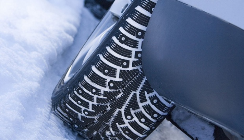

АвтоПортал:Многих автовладельцев интересует секреты продолжительной эксплуатации шипованной резины. Как ее использовать, чтобы не растерять эти самые шипы..?
Nokian:
Основные советы по эксплуатации шипованных шин:
1. Проводить «обкатку» первых 500 км
2. Соблюдать спокойный стиль вождения
3. Давать правильное давление при накачивании шины и регулярно проверять его (хотя бы раз в две недели)
4. Производить ротацию шин
5. Хранить шину в правильных условиях
6. Следить за техническим состоянием автомобиля (углы установки колес, состояние дисков, подвески и т.д.)
