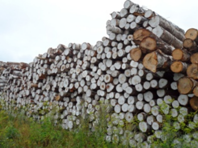

Процесс производства ламинированной берёзовой   фанеры  требует тщательного отбора и подготовки сырья. В первую очередь подбираются стволы нужного размера. Для производства стандартной для России фанеры (1220х2440 мм) перерабатываются стволы диаметром 20-40 см и длиной 5,2 м (в дальнейшем такие стволы можно распилить на чураки по 1,3 или 2,6 м, необходимые для производства продольного и поперечного шпона требуемого формата).
Основным этапом подготовки является проварка сырья. Она осуществляется в специальном бассейне (открытом или закрытом) в течение 24 часов. Летом температура в бассейне держится на уровне 35-40оС, а зимой – 40-45оС. Для повышения качества шпона, из которого впоследствии будет изготовлена фанера, важно, чтобы на этапе проварки соблюдались термический режим и время обработки древесины.

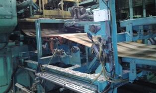

Следующий этап – лущение шпона на специальных станках, где с подготовленного чурака срезается непрерывная тонкая лента шпона. Чем тоньше шпон, тем больше слоёв будет в фанере определённой толщины. Чем больше слоёв, тем прочнее фанера. Шпон из российской берёзы – самый тонкий (1,2-1,5 мм) по сравнению с другими породами древесины (например, толщина шпона из тополя 1,6-2,6 мм, а хвойного шпона – 2-4 мм).
На этапе лущения осуществляется контроль качества шпона: ежедневно отбираются образцы для проверки толщины и ещё ряда параметров, а полученные результаты сравниваются с нормативными. С учётом этих данных производится настройка лущильных станков.
После лущения лента шпона подаётся на автоматические ножницы, где происходит рубка на форматные листы шпона размером 1,3х2,6 м для производства фанеры формата 1220х2440 мм. Продольный и поперечный шпон (для последующего склеивания в одном листе фанеры) производится на отдельных лущильных линиях.
Разрезанный на форматные листы шпон поступает в сушилку.
«Находясь в сушилке, листы шпона обдуваются горячим воздухом. За 8-10 минут из древесины уходит до 90% влаги. На выходе из сушилки листы шпона укладываются на поддон или попадают на транспортёр (в зависимости от конструкции сушилки)», – комментирует Наталья Андреева, инженер-технолог производства ламинированной фанеры комбината «Фанплит», входящего в состав группы «СВЕЗА».
После просушки шпон сортируется по целому ряду параметров, в том числе на наличие выпавших сучков, трещин и т.п. На многих комбинатах на этом этапе используется автоматизированное оборудование: параметры сортов заложены в компьютерную программу, управляющую процессом. При сортировке происходит сканирование поверхности и её автоматическая оценка, после которой сканер сам управляет раскладкой шпона по стопам. Оператор в данном случае лишь наблюдает за процессом. На этом же этапе оценивается влажность листов. Если шпон оказался недосушенным, он откладывается в отдельную стопу и досушивается позже.
Если на этапе сортировки выявляются дефекты, то листы не утилизируются, а отправляются на починку. Починка шпона может осуществляться как на ручных станках, так и на оборудовании с автоматическим управлением. Автоматические станки позволяют повысить качество фанеры, сократив затраты ручного труда в 3 раза. Сейчас существует оборудование для починки шпона любых форматов: как стандартного – 5х5 футов (1525х1525 мм), так и большого – 5х10 футов (1500/1525х3000/3050 мм). После починки вновь происходит сортировка шпона.

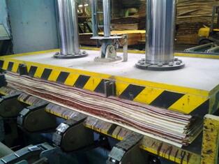

Холодная подпрессовка пакетов собранного шпона производится непосредственно перед горячим прессованием с целью получения цельных пакетов, удобных для транспортирования и загрузки в горячий пресс. Время холодной подпрессовки составляет 5-10 минут при давлении 1-1,5 МПа.
После этого осуществляется загрузка предварительно склеенных листов в этажерку горячего пресса для окончательного приклеивания при температуре 120-130оС и давлении 1,2-1,8 МПа.
