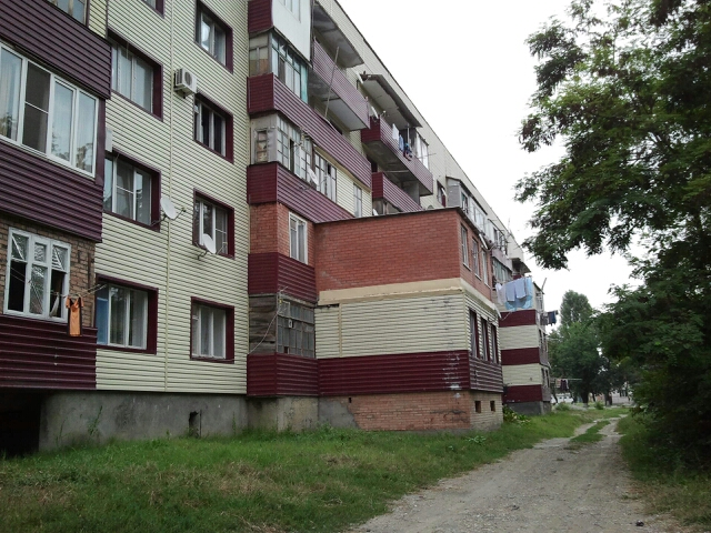

Пристройка – прекрасное решение проблемы расширения жилой площади живущих на первых этажах многоквартирных домов. В данном случае также необходимо пройти всю процедуру согласования проектной документации и получения необходимых разрешений. Особо сложным в данном случае видится момент получения разрешения на пристройку у соседей – согласие, по разным причинам, дают далеко не все.
Кстати, если пристройка не превышает 2 метров, то есть соответствует высоте стандартного балкона, процедура будет проще – разработать проект, получить разрешение соседей и согласие районной архитектурной комиссии.
А вот если пристройка превышает эту высоту, то придется пройти все этапы согласования с госорганами, отвечающими за безопасность строительства жилья, а кроме того, согласовать проект отвода земельного участка под новострой.
