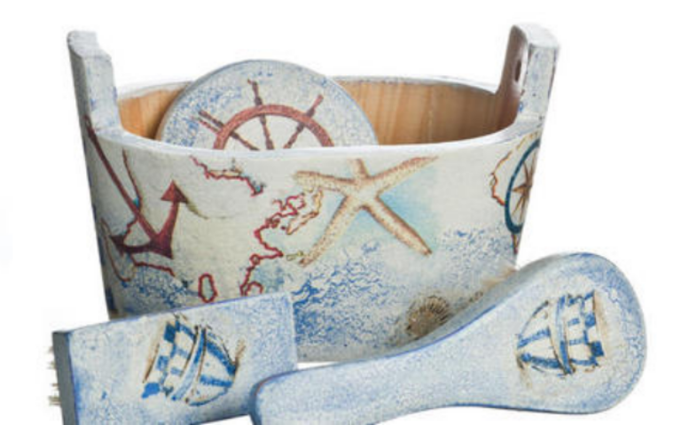

Рисунок поверх салфетки можно подчеркнуть объемными деталями, изготовленными из грубой моделирующей пасты. На пленке подготавливаете желаемую объемную деталь и переносите ее на наклеенную уже салфетку, края детали сглаживаете пальцами и снимаете пленку. Даете пасте высохнуть. Сверху можно наклеить салфетку с рисунком, по которому изготавливалась объемная деталь, или раскрасить.
А если вам понравилась фотография или рисунок из журнала, постер или оберточная бумага? Для декупажа все подойдет! В данном случае нужно будет дольше поработать с основным материалом: либо истончить его шкуркой с обратной стороны, со скотчем (образно говоря – ободрать), либо расслоить картинку в воде. Если вы выбрали расслоение, то покройте акриловым лаком сторону с рисунком, дайте высохнуть и замочите на 20–30 минут в воде. Вынув, аккуратно отделите, скатайте пальцем лишнюю бумагу с обратной стороны рисунка.
Исполняя декупаж на ткани – не обойтись без утюга. Салфетку пропитываете несколькими слоями текстильного клея, затем, после высыхания, приглаживаете теплым утюгом к ткани в течение 10–15 минут.
Декупажные карты вошли в обиход несколько лет назад. Есть ли у них преимущества перед салфетками? Есть. Хотя как посмотреть, может, это и недостатки. Декупажная карта – более плотная бумага, чем салфетка, поэтому с ней проще работать – она не рвется. С другой стороны, бывает разной плотности – и чем плотнее, тем, соответственно, толще. Тогда с ней нужно поработать дополнительно: шкуркой нулевкой с обратной стороны всего рисунка или только по его краям.
