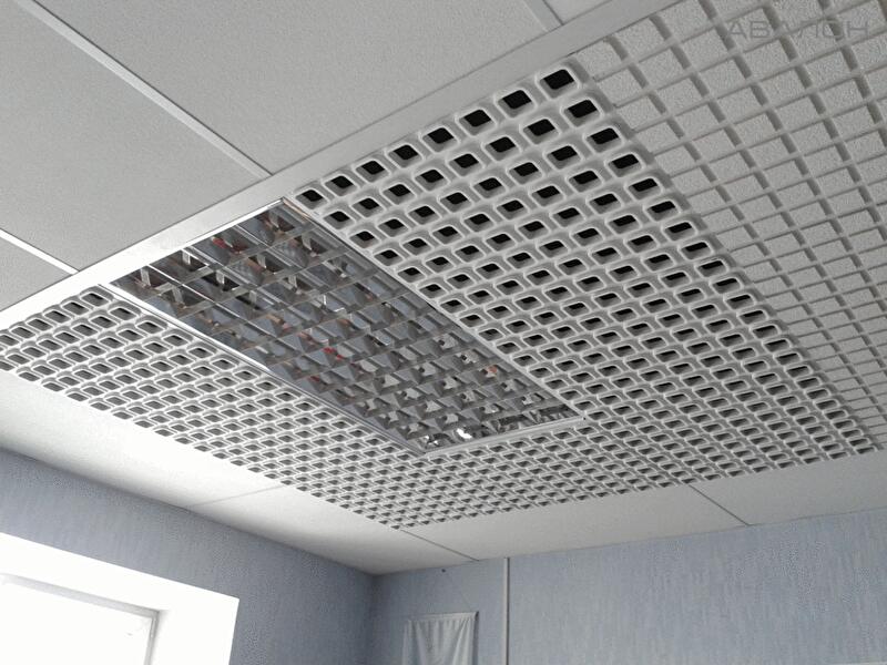

Совет №2: сделайте акустический подвесной потолок
Если путем недолгих размышлений и анализа аудиальных страданий вы поняли, что больше всего вас раздражают соседи сверху (их обычно бывает слышно лучше всего в кирпичных и панельных домах) – установите акустический подвесной потолок.
Конструкция обычно состоит из  ячеистых плит (например, специальных гипсокартонных листов с перфорацией) и проложенного под ними слоя минеральной ваты. Ячеистые материалы поглощают ударные шумы, волокнистые принимают в себя звуки, проходящие по воздуху.
По отношению к плите перекрытия такой потолок будет работать как звукоизолятор – и не пропустит шум сверху. А по отношению к объему вашей квартиры это звукопоглощающая мера – такой потолок будет гасить эхо и практически гарантировать, что произведенный лично вами шум не разнесется по дому.
Важно: обязательно используйте виброподвесы. Если каркасную конструкцию закрепить жестко, то поверхность будет резонировать в ответ на входящие звуковые волны и распространять колебания по дому.

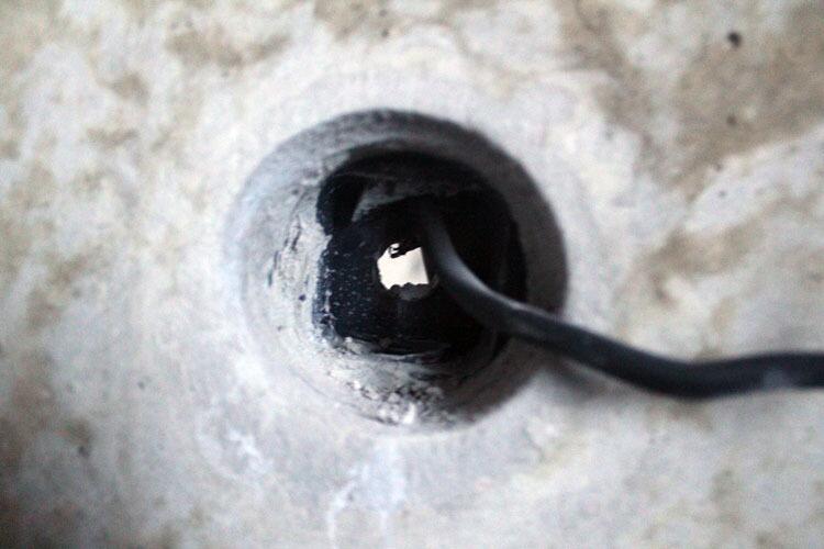

Всевозможные щели, трещины, штробы и отверстия, абсолютно все неровности в стенах  «перебрасывают» звуковые волны по направлению друг к другу.  Перед тем как задуматься о необходимости звукоизоляции стен, ликвидируйте это «теневое эхо». Гипсовая штукатурка, шпаклевка и герметики – отличные помощники в черновом выравнивании.
Если у вас с соседями общие розетки и электроканалы, заполните отверстия монтажной пеной или алебастром. Только не забудьте отключить электричество и в той, и в другой квартире перед началом работ.

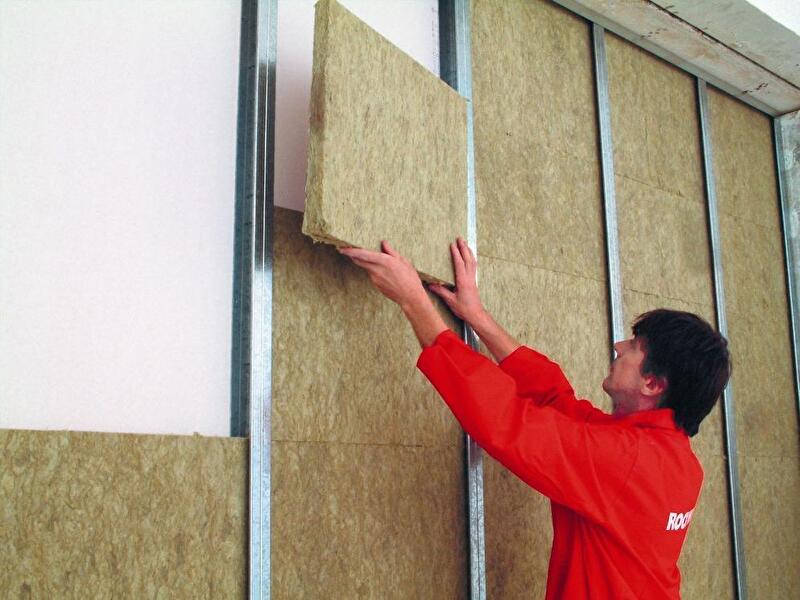

Совет №4: обшейте стены сэндвич-панелями
Обычно звукоизоляция только одного потолка хорошо помогает в кирпичных домах, где перекрытия легкие, а стены толстые. В панельных домах эта мера действует, только если соседи не позволяют себе издавать ударные шумы – проще говоря, никто ничего не сверлит. А это в наших городах большая редкость, так что самая доступная мера – обшить звукоизоляционным слоем, кроме потолка, еще и стены.
Установите обрешетку на виброподвесы (так же, как и для потолка). Под нее вкладывайте враспор плиты минеральной ваты или экструдированного пенополистирола (он неплохо поглощает ударный шум и поэтому эффективен в панельных и монолитных бетонных домах).
Сверху этот «пирог» остается закрыть ячеистыми акустическими плитами из гипсокартона или обычными листами ГКЛ. Правда, лучше сделать слой двойным. Сэндвич-панели обычно «крадут» у помещения сантиметров по 10 от каждой стены, но в любом случае для хорошей звукоизоляции они необходимы.

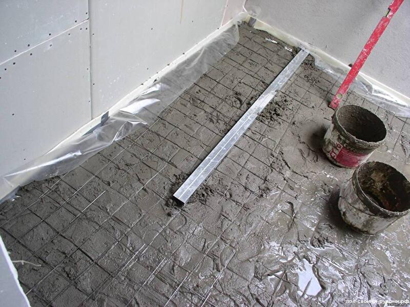

Совет №5: смонтируйте «плавающую» стяжку для пола
Эти работы лучше выполнять до звукоизоляции потолка и стен. Но заниматься ими приходится достаточно редко – обычно высота существующей стяжки или качество или дороговизна финишного напольного покрытия останавливают домашних мастеров.
Между тем «плавающая» стяжка – это лучший способ гасить ударные шумы, которые производятся в вашей же квартире. Устроив такой пол у себя дома, вы сможете не беспокоиться, что прыгаете у кого-то «на голове». И к шумящему соседу сверху уже с полной уверенностью и опытом пойдете на переговоры именно с этим предложением – сделать новый пол, который поглощает ударные вибрации.
Для выполнения стяжки уложите поверх перекрытия на слой пароизоляции плиты минеральной ваты и/или экструдированного пенополистирола, проложите по периметру упругую ленту – она послужит прокладкой между новым полом и стенами. Стяжка не должна жестко контактировать ни со стенами и перегородками, ни с перекрытием, чтобы не образовывались «акустические мостики».
Сверху залейте цементно-песчаную или гипсовую смесь по маякам, используя правило для растягивания, а мастерок – для выравнивания бугорков.  Сохнуть пол будет трое суток, после чего по нему можно будет ходить, а через неделю – продолжать отделочные работы.
Важно: состав для «плавающего» пола лучше дополнить фиброволокном. Оно армирует стяжку во всех направлениях и не допускает появления трещин.
