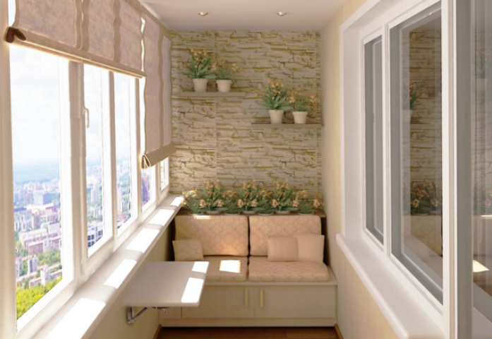

Утеплять незастекленный балкон или лоджию нет смысла. Для начала следует застеклить балкон пластиковыми стеклопакетами, а внешнее ограждение в виде металлической решетки модернизировать с помощью кирпича или пеноблоков.
1. Утеплить стены, пол и потолок балкона можно блоками пенопласта, обработав их влагостойким средством.
Утепленный балкон лучше « держит » тепло внутри квартиры
2. Щели во всех перегородках балкона следует ликвидировать, заполнив их пенопластом или монтажной пеной. После этого можно дополнительно обработать их составом-герметиком, чтобы холодный воздух не проникал внутрь помещения.
