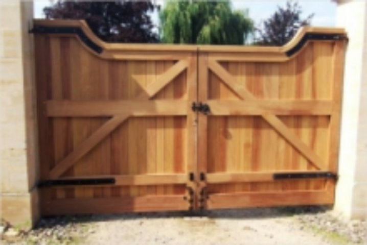

В то время как застывает бетон, нужно, не теряя времени, перейти к изготовлению самих створов ворот. Для начала нужно соорудить своеобразный рамочный каркас. Для этих целей подойдёт деревянный брус. Если рассматривать процесс несколько подробнее, то необходимо собрать прямоугольную раму, заранее рассчитанного размера. При этом следует помнить, что каркас должен быть меньше, чем готовые ворота.
Итак, отдельные части каркаса скрепляются между собой при помощи саморезов. В зависимости от размера ворот, каркас может быть дополнительно усилен как поперечными брусьями, так и брусьями, закреплёнными по диагонали. Как только каркас будет готов, его забирают досками, либо сплошной стеной, либо оставляют декоративные щели в зависимости от общего стиля. Когда створы ворот будут готовы, их нужно закрепить на столбах. Для этих целей, как правило, используются подвесные петли. Обычно одну их часть крепят к столбу, а вторую к створу ворот. Учитывая материал изготовления, хватит двух мест крепления — вверху и внизу.
