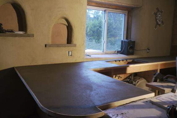

Рабочую поверхность на кухню можно сделать очень недорого из натуральных материалов своими руками.

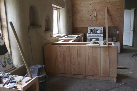

Для этого вам понадобится фанера деревянный каркас, замес из глины, песка, и конского навоза, льняное масло и воск. Принцип очень похож на работу с глиняным полом.

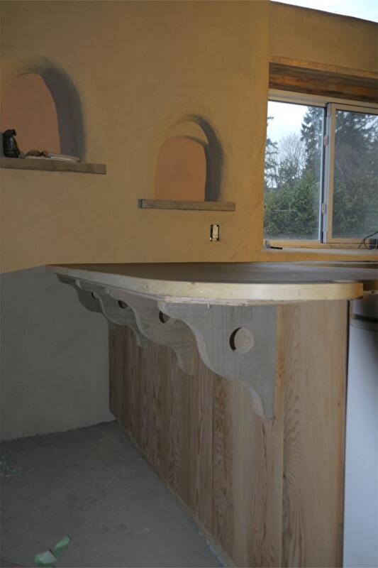

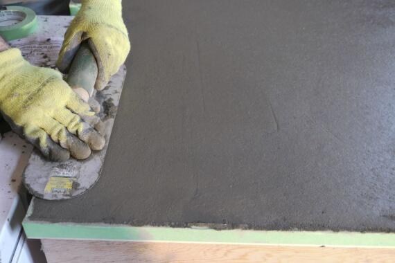

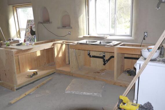

Сначала создается каркас из фанеры

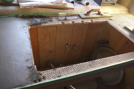

Потом набивается сетка чуть помельче чем ту, что идет на финишную штукатурку из глины.

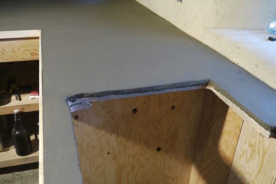

Наносится глиняный замес. С пропорциями можно поэкспериментировать. Очень тщательно перетираем.

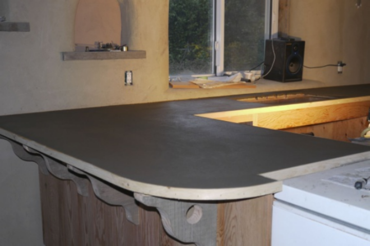

Дальше смазываем льяным маслом и полируем камнем, чтобы не было пор.
Потом полируем поверхность воском, чтобы она стала твердой и водоотталкивающей.

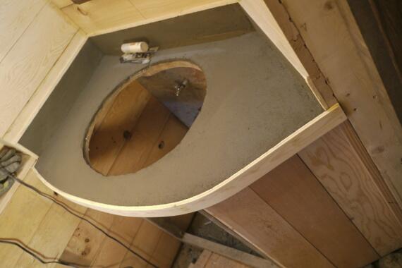

Таким же образом можно сделать поверхность в умывальнике.
