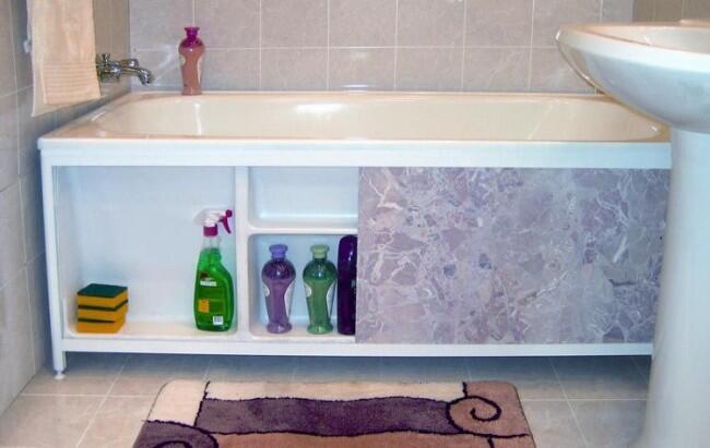

  • или состоящий из двух сдвигающихся частей;
  • оборудованные полками;
  • имеющие выдвижные части.

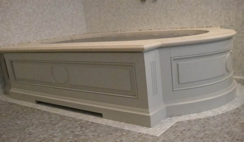

Следующим вариантом сооружения экрана является кирпичная кладка , что является трудозатратным однако и наиболее надежным и долговечным вариантом. После сооружения такой конструкции чаще всего потребуется дополнительная отделка, что дает прекрасные возможности для совершенствования дизайна помещения ванной. К примеру, визуально увеличит и расширить пространство вашего небольшого помещения зеркало, смонтированное под ванну как экран.

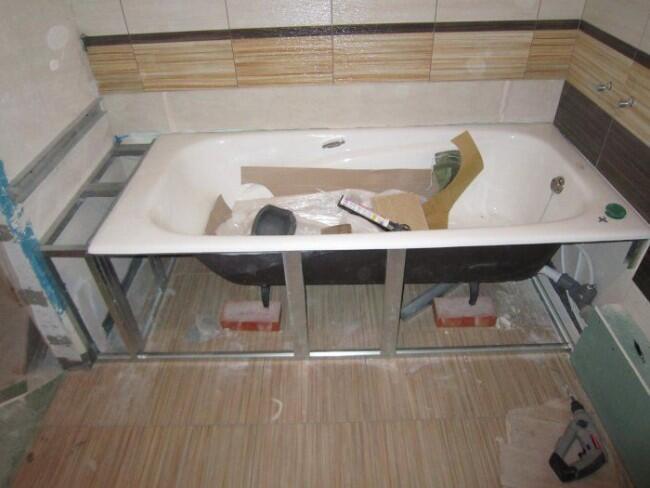

Начинать создания экрана надо с монтажа каркасных профилей, которые могут быть из дерева или алюминия. Понятно, что преимущества по прочности у металла. Но самое главное — такая конструкция не сгниет от повышенной влаги. При использовании деревянных профилей их нужно обязательно покрывать специальным защитным раствором — это продлит долговечность каркаса.
Определившись с профильным материалом, можно приступать к сооружению конструкции. Используя строительный уровень, рассчитываем местоположения экрана относительно половой поверхности и делаем разметку.
Первым делом устанавливаются каркасные профили
Отмеченные профили нужно отрезать так, чтобы их расположение было выполнено по отмеченным на полу отметкам. Профиль нужно отрезать парными заготовками, потому что крепить его придется и снизу и сверху, однако начинать формирование обвязки необходимо будет вначале снизу.
Сооружение экрана
Собирать и крепить каркас следует тонкими саморезами, предварительно сделав электродрелью под них отверстия. Крепление к полу выполнять необходимо надежно. Если пол деревянный , то для фиксации можно применять саморезы длинного размера. Если пол бетонный, то в этом случае потребуется использовать дюбеля.
Как уже говорилось выше, при сборке каркаса важно, чтобы конструкция имела небольшие клеточки — это в будущем позволит закреплять материал для отделки. Одну из ячеек желательно сделать чуть увеличенного размера для образования в ней люка.
Фиксацию профиля к ванне требуется выполнять саморезами, если она чугунная. При установке акриловой ванны для крепления применяются жидкие гвозди.

Обшивка конструкции пластиком
Пластиковые панели необходимо нарезать под размер сооруженного каркаса. Устанавливать их можно как вертикально, так и горизонтально, в зависимости от их длины. Правку до требуемого размера выполняют монтажным ножом. Закрепляются панели саморезами, при этом не забудьте в процессе работы оставить под люк окно. Крепить люк нужно на металлическую раму, которую необходимо предварительно закрепить саморезами. После установки люка надо установить дверцу. Все — устройство готово.
Часто экран из пластика делают в виде раздвижной дверцы

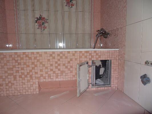

Вариант два — обшивка плиткой
Если вы задумали выполнить устройство экрана из керамики, то процесс выполнения работ будет иным. Вначале необходимо установить люк. После чего закрепляется влагостойкий гипсокартон . Этот материал крепится саморезами. Крепежные элементы должен быть вкручен строго под прямым углом. Как правило, это выполняется обыкновенной отверткой.
Экран, обшитый плиткой, обязательно впишется в интерьер ванной комнаты
Следующим этапом является укладка керамической плитки . Здесь используется специальный клей. Он в применении очень удобный. Наносится клей на керамику шпателем равномерным слоем. Затем плитка приклеивается к гипсокартону. После завершения приклеивания необходимо затереть швы.
