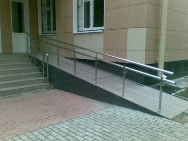

Пандус из бетона
Не удивительно, что бетонный пандус представляет собой довольно долговечную и надежную конструкцию. Сначала нужно сделать проект, а затем переходить к ручным работам. Установить пандус из бетона своими силами не очень просто. Для этого нужно выполнять работы в определенной последовательности.
  • Сначала идут земляные работы. Так как бетонное основание пандуса в нижней части будет достаточно тонким, существует вероятность того, что в этом месте поверхность может дать трещины. Поэтому в определенном месте нужно выбрать грунт под углубление. За счет его слой бетона в нижней части станет толще. Но если придерживаться технологии полностью, то выемку в земле нужно делать под все бетонное основание.
  • Первым делом после земляных работ нужно соорудить бордюры. Для их создания делается опалубка, на дне которой устраивается подушка из слоев песка и гравия, после чего заливается бетон с предварительным армированием. В конечном итоге вырастают 2 бордюра с несущими характеристиками. Они создают края конструкции бетонного пандуса.
Бордюры по своей сути играют роль ребер жесткости и удерживают бетонную конструкцию в определенных пределах. Эти элементы не являются обязательными, но с практичной точки зрения они желательны.
  • Затем в вырытое углубление между бордюрами насыпается слой песка и трамбуется. После него наступает очередь гравия, с которым проделывается такая же операция. Толщина этих слоев зависит от высоты постройки в конкретном месте. Чем выше будет пандус, тем больше нужно сыпать песка и гравия. При засыпке подушки не нужно забывать, что в дело еще должна идти арматура. Для нее, как правило, оставляется около 10 см пространства.
  • В завершение создается каркас из арматуры и заливается бетон. Марка бетона также имеет значение. Для прочности и надежности конструкции применяется бетон, марка которого М300 и выше. После того как пандус станет готовым нужно обождать некоторое время перед тем, как ним пользоваться – бетон должен стать полностью твердым.
Обратите внимание! Нужно учитывать, что разные слои бетона должны твердеть равномерно. Так как верхний слой всегда сохнет и затвердевает быстрее, то его нужно время от времени поливать водой. Чтобы пандус вышел с более качественной поверхностью, ее нужно дополнительно накрывать полиэтиленовой пленкой. В случае появления трещин, их можно заделать стяжкой из цементного раствора.
При устройстве такого сооружения нужно знать, что рекомендуемый наклон пандуса – 1:10.
