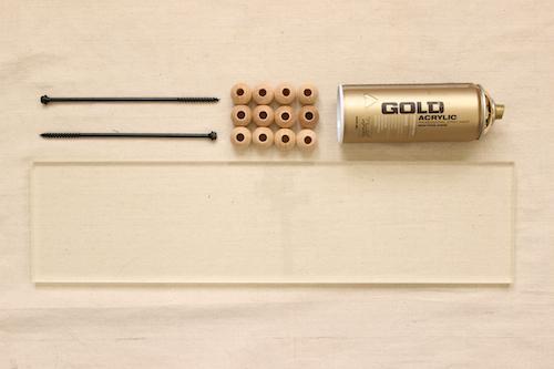

Материалы и инструменты для изготовления полочки:
- плексиглас толщиной 12 мм
- 12 крупных деревянных бусин
- золотая аэрозольная краска
- 2 винта для дерева длиной 200 мм
- дрель
Как сделать полочку из плексигласа

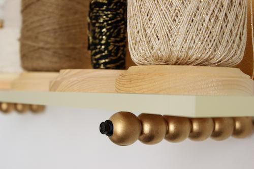

Вырежьте полосу плексигласа нужного размера. Для этого лучше воспользоваться услугами специалистов прямо в строительном магазине. В нашем случае была заготовлена полоса 140×550 мм. Благодаря толщине в 12 мм, лист такого размера остается достаточно жестким. Шурупы можно найти в любом строительном магазине. Главное обратить внимание на головки шурупов — они бывают под крестовую отвертку и под ключ. Диаметр головки должен быть больше диаметра отверстий в бусинах. Если такого крепежа найти не удалось, нужно воспользоваться шайбами.

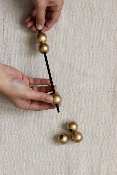

Покрасьте деревянные бусины золотой аэрозольной краской.

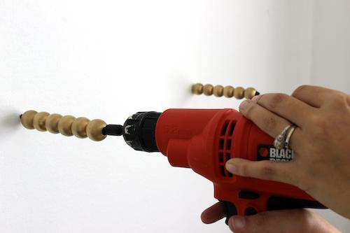

На каждый из шурупов наденьте по 6 бусин.

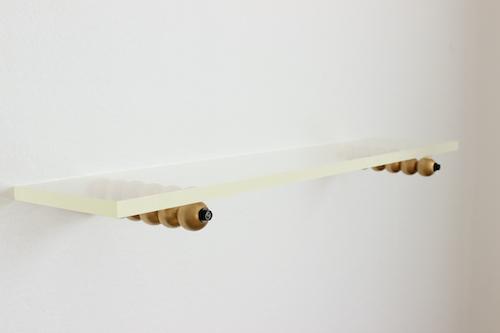

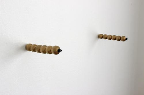

Ввинтите шурупы в стену, предварительно просверлив направляющие отверстия. Если стена бетонная, придется воспользоваться дюбелями. Если полочка устанавливается на каркасную стену, желательно, чтобы шурупы вошли в деревянные стойки. Выровняйте шурупы по уровню.
Положите плексигласовую плиту поверх получившихся опор.
Внимание:  такая конструкция не обеспечивает слишком высокой прочности, поэтому использовать полочку для хранения тяжелых предметов нежелательно.
