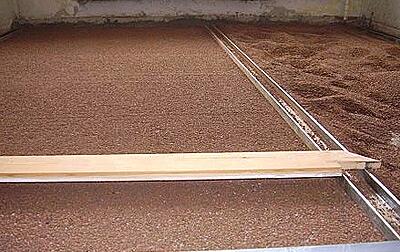

Чтобы в перспективе укладываемая сухая стяжка пола имела ровную поверхность, на подготовленное основание нужно установить маяки. С помощью них керамзит разравнивается ровным слоем. Нужно заметить, что маяки необходимы при устройстве бетонной стяжки. При сухой же эти вспомогательные элементы не обязательны, но желательны и окажут определенную помощь в выравнивании сухой смеси.
  • Посредине комнаты устанавливается нивелир. Почти впритык к одному из углов помещения на расстоянии 5 мм от стен в основание пола ввинчивается саморез. К нему прикладывается правило, на котором делается отметка карандашом. Отметка должна соответствовать точке пересечения правила и лазерного луча.
  • После этого, на расстоянии 20 см от первого самореза к полу привинчивается второй элемент, который также должен быть зафиксирован возле стены. Дальше процедура повторяется. Правило ложится на саморез и нивелиром проверяется, чтобы луч пересекал предварительно нарисованную точку. Если совпадения не отмечается и отметка находится не на нужном месте, нужно отверткой сделать корректировку самореза. Его нужно или немного докрутить или, наоборот, ослабить. Следуя такому правилу, саморезы расставляются по всему полу помещения.
  • Затем наступает очередь установки Т-образных направляющих. Чтобы их закрепить, каждый саморез прячется в горстке раствора цемента. На эти горстки укладывается профиль, который с силой прижимается вниз, пока не почувствуется упор шляпок саморезов. Лишний раствор удаляется подходящим инструментом, а маякам дается время для подсыхания.

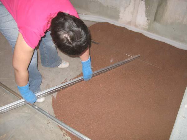

Перед тем как укладывать листы ДСП, ГВЛ или фанеры, нужно под них устроить подушку из сухой смеси. Это может быть мелко подробленный шлак, кварцевый песок и керамзит. Если поверхность предварительного пола достаточно ровная, можно применить экструдированный пенополистирол. Сухие смеси для стяжкипола представляют собой керамзит в виде мелкого щебня, шлака или гранул. Этот материал должен быть мелкозернистым, тогда листы лягут ровно.
  • От ровности поверхности основания и количества изъянов зависит толщина слоя засыпки. На этот фактор также влияют инженерные коммуникации, которые прокладываются по поверхности пола. Из практики известно, что слоя толщиной 4 см нормально хватает, чтобы на него ровно и плотно уложить листы стяжки.

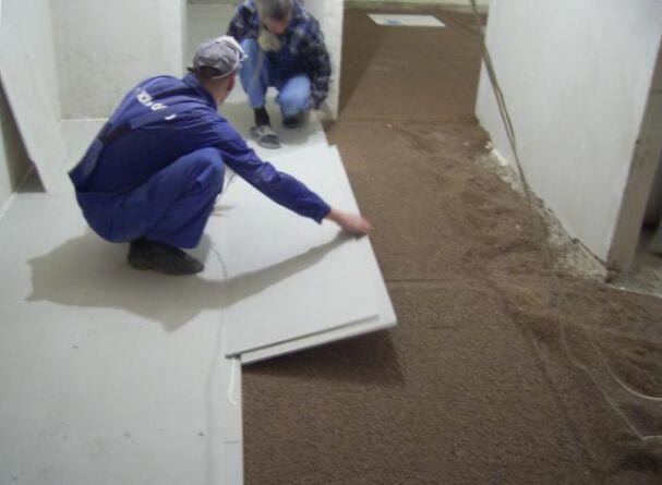

  • Сначала высыпать керамзит нужно определенными порциями в разных местах, а затем приступать к выравниванию слоя. Иначе передвигаться по гранулам, которыми сразу полностью засыпано основание, будет проблематично, и удерживать равновесие станет затруднительно. Сначала засыпается одна порция смеси и после ее разравнивания кладется лист ГВЛ. После этого наступает очередь второй порции керамзита и следующего листа, и так до самого конца.
  • Существует и другой метод засыпки. Можно сразу засыпать гранулами всю поверхность основания, а затем рейкой выровнять керамзит под будущую сухую стяжку. Передвигаться можно по мостикам из кусков фанеры – так будет легче выполнять работу. Расход сухой стяжки зависит от толщины образуемого слоя.

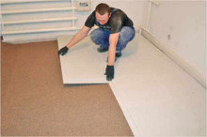

Монтаж материала из листов
Монтаж сухой стяжки из ГВЛ должна проводиться в 2 слоя. Соединяются листы друг с другом клеем и саморезами. Образовавшиеся швы шпаклюются, а затем шлифуются. Такой пол ничем не уступает бетонному. ДСП или фанеру также укладывают в 2 слоя, хотя допускается и один. После укладки листов на них наносится гидроизоляция на битумной основе.
Работа начинается от дальней стены. Керамзит подсыпается, выравнивается и застилается следующими листами. Если керамзитом охвачена сразу вся поверхность, то укладку нужно начинать от дверей с продвижением на противоположную сторону. Передвигаться нужно по фанерным мостикам, уложенным предварительно.
