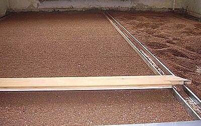

Чтобы в перспективе укладываемая сухая стяжка пола имела ровную поверхность, на подготовленное основание нужно установить маяки. С помощью них керамзит разравнивается ровным слоем. Нужно заметить, что маяки необходимы при устройстве бетонной стяжки. При сухой же эти вспомогательные элементы не обязательны, но желательны и окажут определенную помощь в выравнивании сухой смеси.
  • Посредине комнаты устанавливается нивелир. Почти впритык к одному из углов помещения на расстоянии 5 мм от стен в основание пола ввинчивается саморез. К нему прикладывается правило, на котором делается отметка карандашом. Отметка должна соответствовать точке пересечения правила и лазерного луча.
  • После этого, на расстоянии 20 см от первого самореза к полу привинчивается второй элемент, который также должен быть зафиксирован возле стены. Дальше процедура повторяется. Правило ложится на саморез и нивелиром проверяется, чтобы луч пересекал предварительно нарисованную точку. Если совпадения не отмечается и отметка находится не на нужном месте, нужно отверткой сделать корректировку самореза. Его нужно или немного докрутить или, наоборот, ослабить. Следуя такому правилу, саморезы расставляются по всему полу помещения.
  • Затем наступает очередь установки Т-образных направляющих. Чтобы их закрепить, каждый саморез прячется в горстке раствора цемента. На эти горстки укладывается профиль, который с силой прижимается вниз, пока не почувствуется упор шляпок саморезов. Лишний раствор удаляется подходящим инструментом, а маякам дается время для подсыхания.
Засыпка смеси
Перед тем как укладывать листы ДСП, ГВЛ или фанеры, нужно под них устроить подушку из сухой смеси. Это может быть мелко подробленный шлак, кварцевый песок и керамзит. Если поверхность предварительного пола достаточно ровная, можно применить экструдированный пенополистирол. Сухие смеси для стяжкипола представляют собой керамзит в виде мелкого щебня, шлака или гранул. Этот материал должен быть мелкозернистым, тогда листы лягут ровно.
  • От ровности поверхности основания и количества изъянов зависит толщина слоя засыпки. На этот фактор также влияют инженерные коммуникации, которые прокладываются по поверхности пола. Из практики известно, что слоя толщиной 4 см нормально хватает, чтобы на него ровно и плотно уложить листы стяжки.
  • Сначала высыпать керамзит нужно определенными порциями в разных местах, а затем приступать к выравниванию слоя. Иначе передвигаться по гранулам, которыми сразу полностью засыпано основание, будет проблематично, и удерживать равновесие станет затруднительно. Сначала засыпается одна порция смеси и после ее разравнивания кладется лист ГВЛ. После этого наступает очередь второй порции керамзита и следующего листа, и так до самого конца.
  • Существует и другой метод засыпки. Можно сразу засыпать гранулами всю поверхность основания, а затем рейкой выровнять керамзит под будущую сухую стяжку. Передвигаться можно по мостикам из кусков фанеры – так будет легче выполнять работу. Расход сухой стяжки зависит от толщины образуемого слоя.
Обратите внимание! Во время работы, которая заключается в засыпке подушки из керамзита, нужно обратить внимание на то, чтобы слой смеси не был тоньше 3 см. Иначе материал ГВЛ после его монтажа будет «плавать» под воздействием ходьбы по полу. Это может губительно влиять на целостность конструкции.

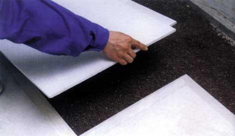

Монтаж материала из листов

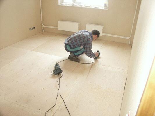

Монтаж сухой стяжки из ГВЛ должна проводиться в 2 слоя. Соединяются листы друг с другом клеем и саморезами. Образовавшиеся швы шпаклюются, а затем шлифуются. Такой пол ничем не уступает бетонному. ДСП или фанеру также укладывают в 2 слоя, хотя допускается и один. После укладки листов на них наносится гидроизоляция на битумной основе.
Работа начинается от дальней стены. Керамзит подсыпается, выравнивается и застилается следующими листами. Если керамзитом охвачена сразу вся поверхность, то укладку нужно начинать от дверей с продвижением на противоположную сторону. Передвигаться нужно по фанерным мостикам, уложенным предварительно.
