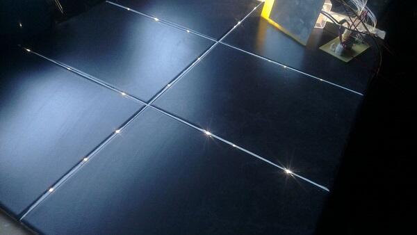

Шаг 4: Запуск и объединение волоконно-оптического кабеля После того, как мы определились с источником света, вы можете запускать кабель. Волоконно-оптический кабель с виду похож чем-то на леску. Если пропустить свет в один конец, то он выходит из другого. Это отличное свойство для создания «звездного пола», так как вы можете сгибать волокна, а свет все равно будет выходить из другого конца – таким образом, образуются точки света – «звездочки».

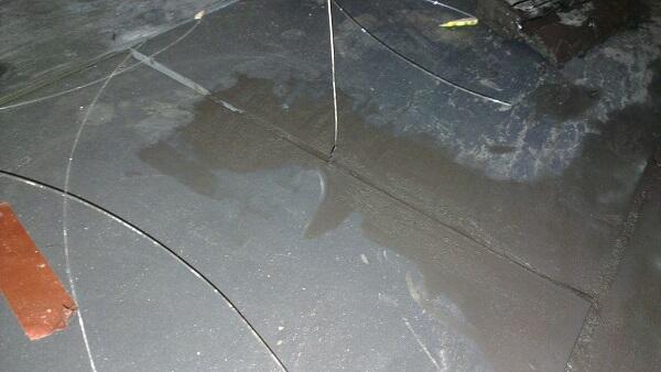

Решите, сколько волокна на квадратный метр пола будет использоваться и создайте связку волокон, убедившись, что каждое волокно чуть длиннее, чем путь к самой дальней точке пола. Далее, плотно свяжите кабель, используя специальную ленту и протяните к источнику света.

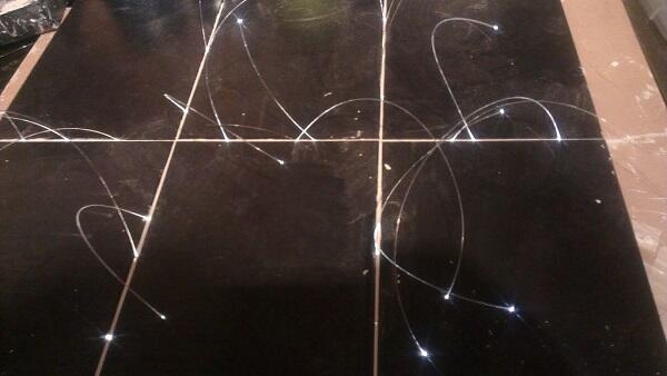

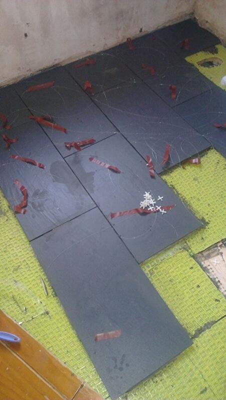

Шаг 5: Укладка плитки Поместите волокна под плитку и начните укладку. Обратите внимание на то, что волокна должны распределяться равномерно, для сохранения максимально ровной поверхности.

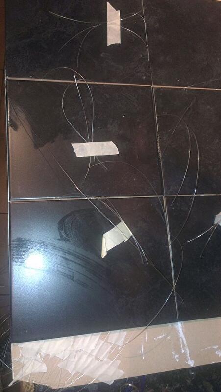

На местах, где будут намечаться «звезды», убедитесь, что оптоволокна придерживаются между плитками, если они отстают, то воспользуйтесь лентой для закрепления, да так, чтоб волокна были расположены в вертикальном положении.
Шаг 6: Заделка швов Для заделки швов плитки, используйте хороший плоский скребок. Деликатно обработайте волокна, так как они являются хрупкими и поэтому относиться к ним нужно с осторожностью. После, обрежьте ножницами длинные концы волокна до приемлемой длины и зацементируйте. Постарайтесь, чтобы швы были аккуратными.
Для того, чтобы превратить волокна в «звезды», потребуется окончательная обработка волокна. Воспользуйтесь в этих целях горячим ножом, обрезая волокна как можно ближе к цементному раствору. Благодаря этой процедуре, вы не будете ощущать волокна под ногами, так как они будут достаточно коротки, прозрачны и почти незаметны.
После того, как процесс будет завершен, убедитесь, что в полу не осталось никаких лишних отверстий.

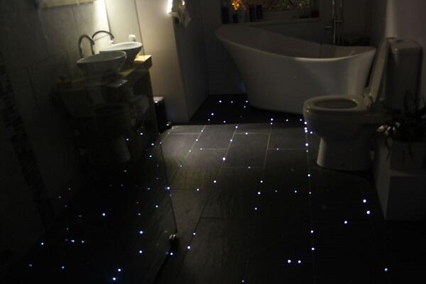

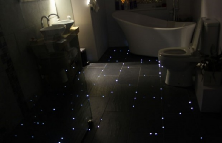

Шаг 7: Наслаждайтесь проделанной вами работой! Включив «звездный пол», вы увидите, как здорово выглядит ваша ванная комната. Благодаря оптико-волоконному кабелю и приложенным усилиям, получился эффект «звездной ночи». Просто завораживающе!
