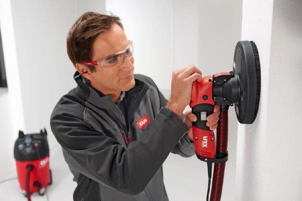

Совет:
Процесс шлифовки стен проходит значительно проще и быстрее с помощью строительной шлифовальной машины.
