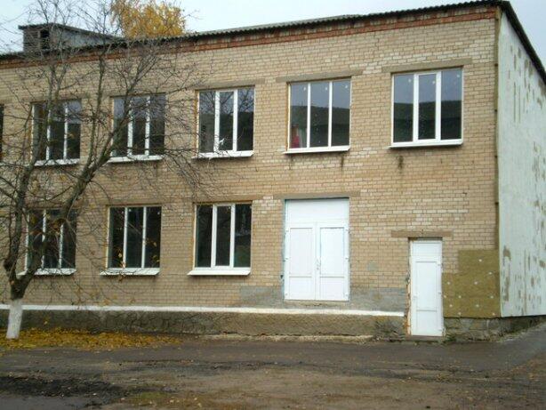

— Общеобразовательная школа в с. Новое Токмацкого района Запорожской области. Выделено 1 899 089 грн на утепление фасадов и замену окон и дверей. Но не нанесено на утеплитель стен защитно-декоративное покрытие "короед". Работы остановлены 27 сентября 2013 г.

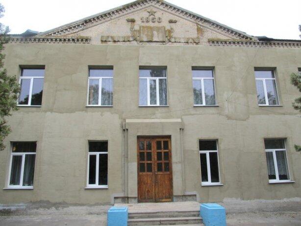

— Специализированная школа "Надежда" по ул. Бабенко, 9, в пгт Черниговка Запорожской области. Выделено 1 671 322 грн на утепление фасадов и замену окон и дверей. Работы по проекту велись с июня по сентябрь 2013 г. Качество выполнения работ и отношение к их качеству работников оставляет желать лучшего, поскольку:
– не утеплен фасад стены площадью 1312 м 2 ;
– фасад стен не прогрунтован, не нанесено защитно-декоративное покрытие "короед" и не покрашен;
– не установлены (16 штук) и не закреплены (139 штук) отливы;
– не заменены 9 оконных стеклопакетов;
– не сделаны откосы ко всем окнам.

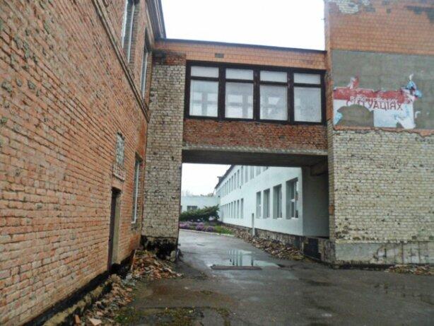

— Общеобразовательная школа в пгт Компанеевка Кировоградской области. Выделено 2 823 547 грн на утепление фасадов и замену окон и дверей. В сентябре 2013 г. работы по проекту остановились, но не установлены отливы и некачественно сделаны откосы к окнам. Не утеплен ни один из корпусов школы.

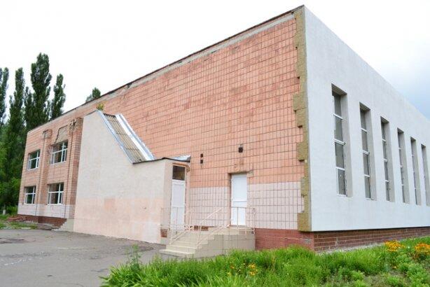

— Общеобразовательная школа І–ІІІ степеней №3 по ул. Мира, 12, в г. Обухов Киевской области (данные на август 2013 г.). Работы по утеплению приостановлены с 2012 г. Замена окон выполнена некачественно.
— Специализированная школа №16 в г. Бердянск. Работы не закончены и приостановлены, рабочим не заплатили. Полностью выполнено утепление трех стен, а остальные оставлены в прежнем состоянии. Рабочие трудились с июня по сентябрь 2013 г. Заменили не все окна (из 280 окон — около 100). Качество замены окон вызывает сомнение; откосы к окнам не закончены и сделаны кое-как.

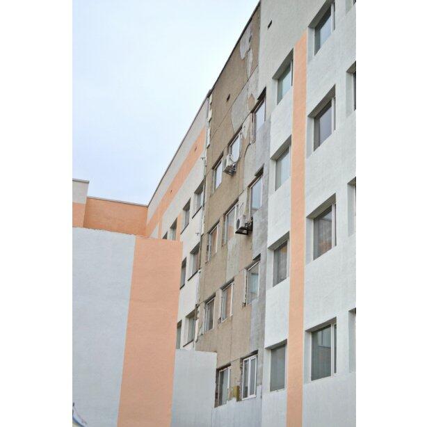

— Любешовская центральная районная больница, Волынская область. Предусмотрено финансирование на сумму 9,6 млн грн (утепление и т.п.). Работы выполнены приблизительно на 50%. К ноябрю 2013 г. должны были выполнить ремонты фасадов трех корпусов и пищеблока. Работы начаты позже запланированного срока, а в конце лета практически остановлены. Сейчас утеплен корпус стационара, заменены окна и внешние двери. Но недоделаны откосы окон как снаружи, так и внутри помещения. Работа "так себе", поэтому в помещениях больницы стало еще холоднее, чем было до ремонта. В корпусе стационара, где 85% окон заменили до этого ремонта, существенно теплее.
Доказательной базой служат также фотоматериалы. Большинство работ выполняются с ужасным качеством. В некоторых школах и больницах утепление сделано наполовину, изоляционные материалы только прикреплены к стене, штукатурка и защитно-декоративное покрытие не нанесены.
