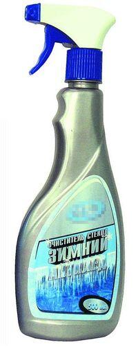

Размораживатель стекол
Лед убрал, но ненадолго
Препарат предназначен для очистки стекол автомобиля от льда, снега и грязи. В состав чудо-средства входит растворитель и гликолевая смесь (техспирт) — такая композиция активных веществ должна моментально растворить лед. Мы испытывали препарат ранним утром: за 2—3 минуты от льда не осталось и следа. Также средство должно предотвращать появление наледи. Но через 2 часа простоя корка образовалась.
Цена: Около 15 грн. за 500 мл

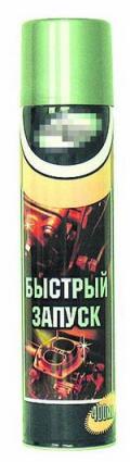

Средство «Быстрый старт»
Рекомендован для крайних случаев
Этот аэрозольный баллончик наполнен смесью эфира и пропан-бутана, которая воспламеняется намного легче, чем пары бензина. По задумке производителя аэрозоль проникает в двигатель, а когда водитель проворачивает стартер, даже слабая искра от свечи поджигает смесь, и автомобиль заводится.
Распыляем средство непосредственно в карбюратор (для инжекторных авто нужно пшикать в патрубок воздушного фильтра) и пробуем завестись. Сразу не подействовало, несмотря на то, что автомобиль «чихнул». Вторая попытка. Есть! Автомобиль завелся. Правда, по данным специалистов Киевского автодорожного института, такой пуск двигателя является экстремальным: при нем снижается ресурс мотора, кроме того, такого старта может не понять электроника современного автомобиля. Также средство «быстрый старт» не рекомендуется применять для двигателей со свечами накаливания (дизельными): есть вероятность возгорания моторного отсека.
Цена: 20 грн. за баллон 400 мл

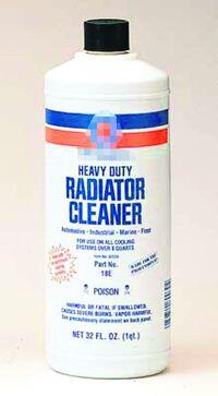

ОЧИСТИТЕЛЬ РАДИАТОРА
Частая зимняя беда — печка автомобиля без видимой причины слабо обогревает салон, а двигатель прогревается слишком долго. Причина — проблемы с системой охлаждения двигателя, вызванные загрязнением радиатора печки (накипь, частички грязи). «Лечится» такая болячка сменой антифриза с обязательной промывкой системы охлаждения при помощи спецжидкости, представляющей из себя раствор слабых кислот (муравьиной, щавелевой или соляной) — 60 грн. за флакончик. Более дешевый вариант — залить воду, щедро разбавленную лимонной кислотой (2—3 упаковки на 5 литров). После чистки остатки моющего состава нужно удалить, промыв систему дистиллированной водой. Если после мойки системы симптомы загрязнения остались, нужно повторить процедуру с другим средством. Не помогло? Увы, нужно менять радиатор.

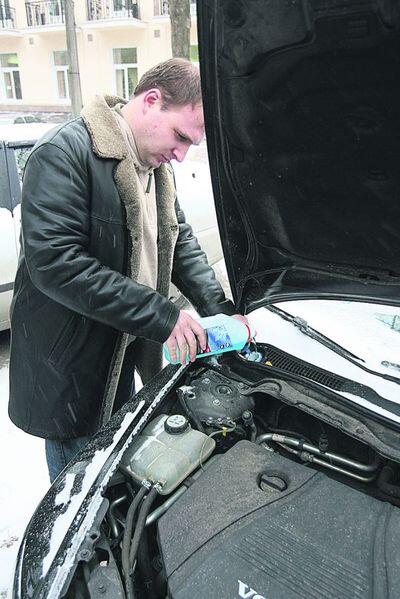

ЖИДКОСТЬ В БАЧОК ОМЫВАТЕЛЯ
Омыватель. Концентрата лучше перелить, чем недолить
При низкой температуре воздуха затраты на незамерзающую жидкость приравниваются к расходам на топливо: за день езды по нашим щедро посыпанным солью и грязным дорогам уходит около одного литра концентрата (рассчитанный на использование до минус 40 градусов), а стоит литровая емкость аж 60—80 гривен. Сэкономить же сложно: замерзшая жидкость выводит из строя насос, закупоривает шланги, разрывает соединительные штуцеры и, что всего хуже, форсунки — остаться так до конца зимы без системы омывания стекол немудрено. Это понятно. Но многие автомобилисты жалуются на то, что, несмотря на своевременную замену жидкости, наутро все равно в ответ на нажатие рычажка струя на стекло не прыскает. Как же не допустить такой ситуации?
КАК ВЫБРАТЬ. Начнем с того, что нужно изначально покупать качественный концентрат или готовую смесь, не сооблазняясь низкой ценой. Незамерзающую жидкость производят путем приготовления раствора из технического этилового спирта (иногда применяется более дорогой изопропиловый спирт) и воды. В состав качественного стеклоомывателя, кроме спиртов, обычно входят ПАВ — поверхностно-активные вещества (2% раствора ПАВ достаточно, чтобы идеально очистить стекло от грязи различного происхождения и даже масляных пятен), отдушки (для придания неспиртового запаха) и красители (может использоваться абсолютно любой цвет). Цена сырья для производства жидкости для всех производителей одинакова, а наценка редко превышает 10% — серьезный разбег в цене должен смутить. Также отличить хорошую жидкость от плохой можно по запаху: дешевый омыватель отдает самогоном и может вызвать головную боль, недомогание и подозрения со стороны сотрудников ГАИ в том, что вы пили.
Также часто производители мошенничают, неправильно сообщая информацию о температуре замерзания: жидкость с отметкой «-40» замерзает уже при двадцати градусах мороза. Единственный способ проверить — выставить в мороз немного разбавленной жидкости на балкон (или в морозилку холодильника) и посмотреть наутро, что будет.
КАК ГОТОВИТЬ. Для того, чтобы правильно приготовить раствор, нужно использовать дистиллированную воду. Применение водопроводной воды является грубым нарушением стандартов — такая вода вмещает в себя осадок минеральных солей, что может привести к появлению царапин на стекле и другим негативным последствиям. Кроме того, дистиллированная специально переохлажденная вода не должна замерзать в минус двадцать градусов (в этом случае можно меньше лить концентрата). Однако купленная нами в супермаркете дистиллированная вода замерзла уже при 10 градусах ниже нуля (при -5 °С продолжала оставаться жидкой). Найти качественную продукцию, которая сохраняет текучесть при низкой температуре, можно лишь экспериментально: приобретите на пробу литровые бутылочки разных производителей и, как и в случае с «незамерзайкой», поставьте на балкон на ночь.
При разбавлении концентрата водой учтите, что нужно оставлять определенный запас. Например, если жидкость рассчитана до -40 °С, а на улице -20 °С, разбавляйте в пропорции не 50:50, а 70:30 — ведь температура может опуститься еще ниже. После этого хорошо размешайте раствор (вода может не раствориться в концентрате и замерзнуть в бачке омывателя, забив протоки).
КАК ЗАЛИВАТЬ. При замене важно помнить, что недостаточно только влить в бачок новую жидкость, необходимо прокачать зимнюю жидкость омывателя через всю систему: слегка нажмите на рычажок — до тех пор, пока из всех форсунок (в том числе фар и заднего стекла) не начнет распрыскиваться зимний состав.

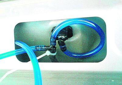

ПОДОГРЕВАТЕЛЬ ФОРСУНОК
Подогрев экономит деньги
Даже если вы залили в бачок омывателя соответствующую температуре воздуха жидкость, риск остаться утром без системы-стеклоочистителя есть. Дело в том, что воздух на большей части территории Украины отличается повышенной влажностью, влага проникает в форсунки, и они забиваются тонкой коркой льда. Народный способ отогрева форсунок — вынести из дому емкость с горячей водой и облить ею капот. Но это, во-первых, морока, во-вторых, такая возможность есть не всегда.
Для предотвращения проблемы есть смысл установить устройство подогрева форсунок. Комплект представляет собой всю «водопроводную» сеть омывателя, все звенья которой оснащены электроподогревом, а внутри форсунок расположены электронагревательные элементы.
Цена устройства — около 200 грн. Литр незамерзающей жидкости (концентрат -20) стоит от 30 грн. По нашим подсчетам, на «соленых» улицах Киева литра жидкости хватит на день нормальной езды. То есть такая система «отбивает» себя за 2—3 недели.

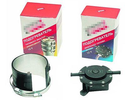

ПОМОЩЬ ДЛЯ ДИЗЕЛЯ: КАК ЗАПУСТИТЬ МОТОР В –15 °С
Антипарафин. Система подогрева не даст дизтопливу замерзнуть
Тем автомобилистам, кто выбрал себе в качестве железного друга автомобиль с дизельным сердцем, при низких температурах приходится особенно нелегко. Дело в том, что уже при нуле градусов летняя солярка теряет текучесть (происходит парафинизация): топливопроводы и фильтр тонкой очистки топлива забиваются хлопьями застывшего парафина. Чтобы завести двигатель, приходится или отогревать фильтр, или затаскивать автомобиль в теплый бокс, или ждать оттепели... По идее, уже при нуле на заправки с НПЗ должны привозить специальное зимнее дизельное топливо, которое обеспечивает нормальную работу двигателя и при морозах за 20 градусов. Однако часто на украинских АЗС продают под видом зимнего летнее топливо.
Для избежания парафинизации производители химии разработали депрессорные присадки-антигели, которые понижают температуру превращения солярки в полужидкий гель из топлива и парафина. Цена такой присадки — около 40 грн. за 440 мл (этого хватает на 60 л топлива). Заменить депрессорную присадку можно керосином. При температуре воздуха от –20 до –30 °С рекомендуется применять смесь, состоящую из 80—90% летнего топлива и 10—20% керосина (6,7 грн. за литр, или 43 грн. на те же самые 60 литров). А вот бензин использовать не стоит: он может смыть масляную пленку с цилиндров, а также снижает срок службы деталей цилиндро-поршневой группы, топливного насоса и форсунок.
Также есть смысл установить электрообогреватель топливной системы, предотвращающий парафинизацию. Стоит такое устройство порядка 1 тыс. грн. и состоит из проточного, предпускового обогревателя и подогревателя бака. Установка влетит еще в 300—400 грн., но проблема решается навсегда.
