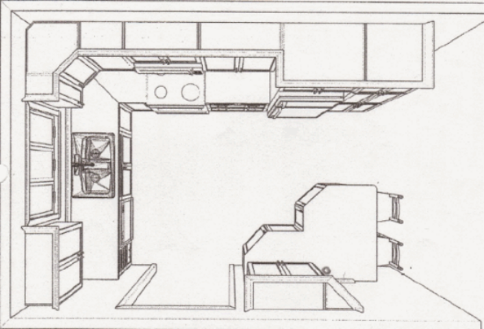

Чаще всего, опытные дизайнеры разделяют шесть основных видов планировки:
- Двухлинейная;
- Линейная;
- Г-образная;
- П-образная;
- Полуостровная;
- Островная.
Также существует несколько основных правил, которые позволяют спланировать кухню на заказ предельно удобным и рациональным образом:
- В основе кухонной планировки традиционно лежит рабочий треугольник. Здесь имеется в виду расстояние от плиты до холодильника и раковины. Лучше всего организовать его так, чтобы стороны треугольника составляли приблизительно 70-90 см.;
- Выдвижные ящики в области плиты и мойки – это очень удобно. Таким образом, в процессе приготовления пищи вы сможете иметь под рукой всю необходимую кухонную утварь и различные столовые приборы;
- Для того чтобы ваши стены не страдали от конденсата и копоти, позаботьтесь о том, чтобы плита не располагалась вплотную к боковой стене. Оптимальное расстояние от стены до плиты – 15см. В этом пространстве вы можете оборудовать небольшую дополнительную тумбу;
- Также не желательно устанавливать плиту слишком близко к холодильнику. В противном случае ваш холодильник может выйти из строя из-за постоянного перегревания. Рекомендуется соблюдать расстояние хотя бы в 20 см.
