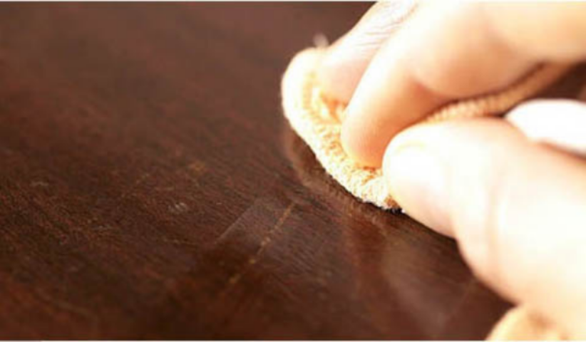

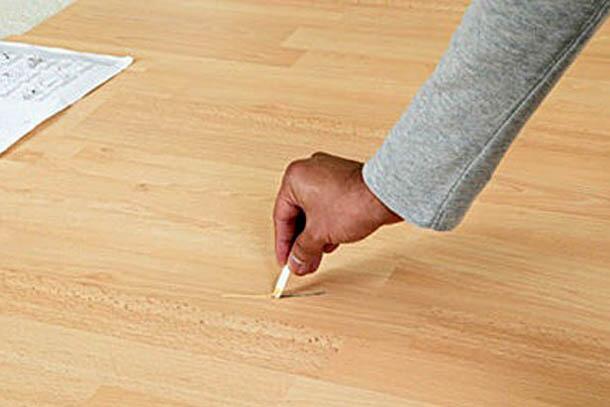

Данную задачу вполне можно решить и своими силами. Вот, пожалуй, самый легкий и не дорогой метод: для него нам понадобится приобрести восковой карандаш нужного цвета и нанести его на дефектный участок пола. Потом можно слегка отполировать эту зону сухой ветошью. И все – царапины как будто не было.
С помощью чего еще можно замазать царапины на ламинате? Можно применить для этого обычный воск. Данный материал применяют достаточно часто в качестве восстановительного сырья. Его используют, если дефекты имеют не большие размеры и носят локальный характер.
Воском натирают всю поверхность ламината, что позволяет образоваться специальному защитному слою. А вот обрабатывать ламинат с помощью лака не нужно, поскольку под слоем лака даже малые царапины только подчеркиваются. Слой воска способен хорошо защищать ламинат от царапин в течении продолжительного времени.

Решение данной задачи достаточно простое: можно замазать их с помощью специально разработанного средства. Перед этой процедурой необходимо основательно очистить пол от пыли, песка и пятен. Дать просохнуть. Потом шпателем нанести на царапины замазку.
Рекомендуем, вам внимательно наблюдать за тем, чтобы средство ложилось лишь в полость царапины или выбоины, не надо что бы оно попадало за края. Если вдруг состав пролился на поверхность пола, то необходимо немедленно ее удалить с помощью сухой тряпки. Поскольку с набором прочности, убрать данный материал станет достаточно сложно. Придется ее буквально соскребать с ламината, что повлечет новые царапины.
Замазка царапины на ламинате
Приобрести ее можно практически в любом супермаркете строительных товаров. Она поставляется обычно, как порошок в упаковке. Процесс приготовления производится четко по инструкции на упаковке. После процедуры наложения нужно дождаться полного застывания. Этот период составляет примерно 30-60 минут, в зависимости от размеров дефектов. После застывания участок ремонта ламината от царапин необходимо зашкурить сухой мягкой ветошью.
