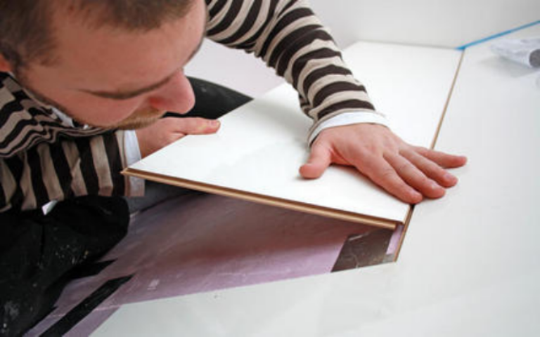

Следующий ряд следует начинать собирать с доски, предварительно разрезанной пополам. Ламинат в дальнейшем укладывается в шахматном порядке, что смотрится красивее и оригинальнее, это первое, и второе – в таком порядке у покрытия выше сопротивляемость к нагрузкам, он меньше «гуляет».
Итак, вы собрали вторую полосу, теперь вместе с напарником берете её всю полностью и вставляете в паз к полосе, которая уже прижата к стене, под углом 20 градусов. Плотно прижимаете и слегка надавливаете верх. Ваша полоса должна плотно войти гребнем в паз другой полосы. С каждым разом у вас будет получаться все лучше и лучше. Если между полосами все же останется зазор, доработайте его с помощью планки и молотка.
