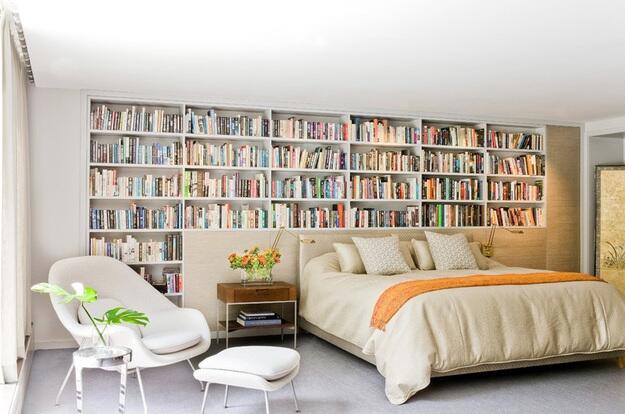

Совет 1: придвиньте мебель к стене
От грамотного размещения мебели отчасти зависит и качество звукоизоляции в комнате. К примеру, неплохим шумовым барьером станет высокий книжный шкаф из дерева, придвинутый к стене. Если же соседская гостиная граничит с вашей спальней, то кровать нужно размещать подальше от стены, либо добавить к ней массивное изголовье из дерева или плотного материала.

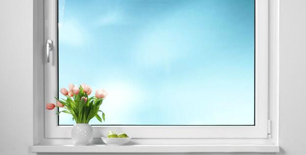

Совет 2: ставка на качественные пластиковые окна
Шум от близлежащей автотрассы, площадки для выгула собак, оживленной улицы может проникать в квартиру через некачественные или устаревшие оконные конструкции. Заменив их на новые, сертифицированные профили и стеклопакеты от проверенных производителей, вы почувствуете заметную разницу.
Для лучшего эффекта выбирайте стеклопакеты с высокими звукоизоляционными свойствами (Дб) и с толстыми внешними стеклами. Уменьшить звуковой резонанс поможет комбинация из стекол с разной толщиной (6 мм и 4 мм, либо 6 мм, 5 мм и 4 мм) и разной дистанцией между ними.

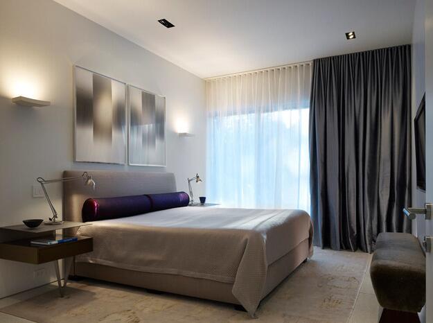

Совет 3: повесьте плотные шторы
Дополнительной шумовой защитой со стороны окна станут плотные портьеры или двойные шторы. Это отличный вариант для спальни, поскольку такой занавес не только снизит уровень уличного шума, но и убережет от солнечного света, жары и сквозняков.
В качестве материала для плотных штор хороши бархат, вельвет, жаккард, лен, парча. Шумопоглощающие свойства штор увеличит декор в виде массивных карнизов, драпировок или ламбрекенов.

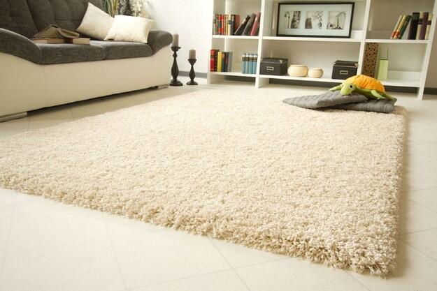

Совет 4: постелите пушистые ковры
Полы из твердых пород дерева намного эффективнее предотвращают шум снизу, чем тонкие покрытия. Еще лучше постелить поверх них ковер или ковролин с длинным, пушистым ворсом. Такое решение выгодно и для семей с маленькими детьми, которые своими шумными забавами нередко досаждают соседям снизу. Если к стилю интерьера больше подходят ковры с плотным, но тонким материалом (джут, лен), то стелите их в два-три слоя.

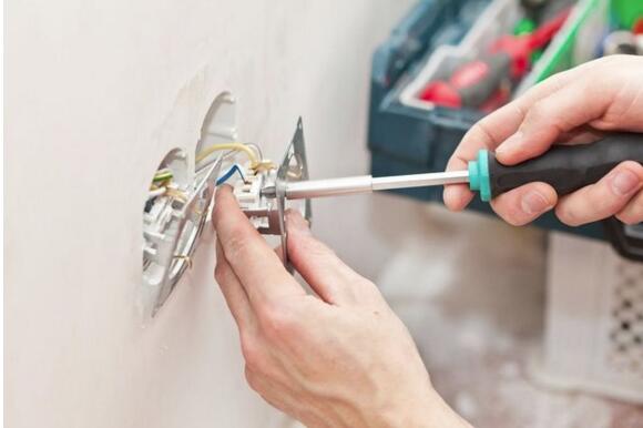

Совет 5: проверьте розетки
Неожиданным звуковым мостом может оказаться обычная розетка. В панельных домах отверстия для них сквозные. Проблема решается, если внутрь гнезд вложить звукоизоляционную пробку из минеральной ваты или асбестовой ткани. Лучше всего доверить эту процедуру профессиональным электрикам.
Оставшиеся щели можно заделать цементом и обработать силиконовым герметиком. Обычная монтажная пена не подойдет из-за своей горючести.

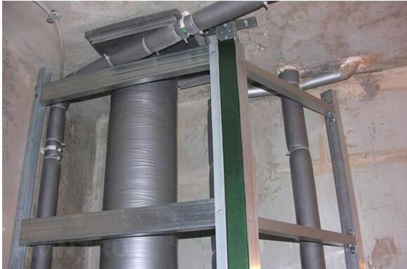

Совет 6: устраните зазоры возле стояков отопления и водоснабжения
Во избежание зазоров и щелей при строительстве применяются специальные виброизоляционные гильзы. Но на практике они нередко отсутствуют, что снижает звукоизоляцию. Исправить этот строительный брак несложно: вокруг трубы нужно максимально (не насквозь) удалить цементный раствор, обернуть трубу минватой, асбестовой тканью или стеклохолстом и снова зацементировать. Щели в стыках заделывают силиконовым герметиком.

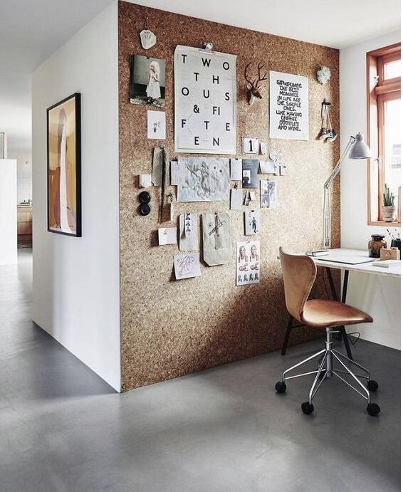

Совет 7: декорируйте стены
Найдите творческие способы звукоизоляции, экспериментируя с настенным декором. Снизят шум на несколько децибел: пробковая доска, полотно из шерсти или плотной ткани, ковер, акустические панели, кладка из декоративного камня. В качестве дополнительной шумовой завесы для спальни может послужить балдахин над кроватью.

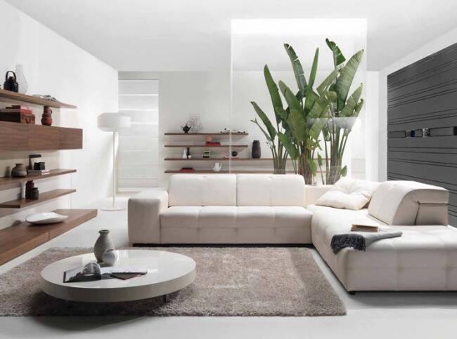

Совет 8: заведите комнатные растения
Вспомните, как тихо и умиротворенно бывает в лесу. Живые растения обладают способностью поглощать шум, поэтому их выгодно размещать возле окон и наружных дверных проемов. Особенно эффективны крупные растения с массивной кроной.
Расставляя горшки с цветами на окнах, не навредите естественному освещению комнаты. Их можно поставить и на лестничных площадках, чтобы немного уменьшить уровень шума в подъезде.

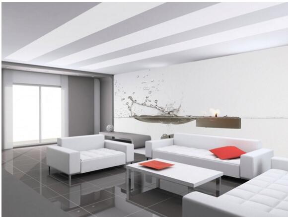

Совет 9: установите акустические потолки
В последнее время большую популярность набирают акустические натяжные или подвесные потолки. В первом случае акцент сделан на специальную перфорированную ткань с отличными звукоизолирующими свойствами.
Акустические подвесные системы подойдут для просторных высоких помещений, поскольку отнимают заметную часть пространства (12–17 см). Они спасают от громких разговоров, музыки, но сильный топот, звуки от домашнего кинотеатра и падающих вещей будут все же слышны – поможет установка плавающего пола.

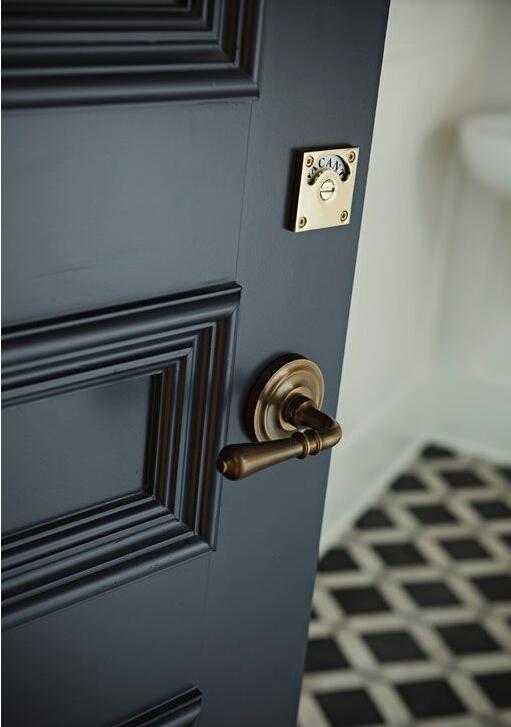

Совет 10: избавьтесь от щелей в дверных проемах
Звукоизоляционные качества двери зависят от ее материала, качества порога и плотности притвора. Менее эффективны в этом случае раздвижные двери. Уменьшить проникновение шума через распашные двери можно, устранив зазоры и щели между дверью и коробкой.
Кстати, монтажная пена, хорошо проводящая звук, – не лучший вариант. Замените ее цементным раствором. Справляется с задачей и качественный дверной уплотнитель. А наличие порога снижает шум на 12 Дб.
