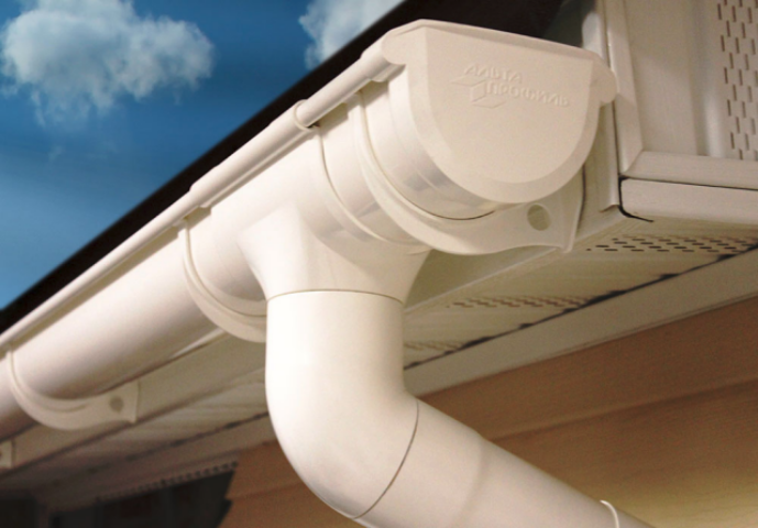

Водопроводную систему лучше фиксировать на ветровую доску. Этот элемент крепится на месте стыка стропильной системы и стены дома и устанавливается для защиты чердачного помещения от сквозняков.
Также перед началом монтажа необходимо рассчитать нужное количество элементов: воронок, желобов и кронштейнов. Если водосток пластиковый, то кронштейны следует располагать на расстоянии 50-60 см друг от друга. Также элементы водостока необходимо закреплять таким образом, чтобы получился уклон, и вода не застаивалась на крыше, а сливалась в воронку.
Этапы установки водосточной системы
  • Монтаж воронки.
  • Закрепление желобов в кронштейнах.
  • Установка «капельников», если необходимо, чтобы вода стекала желоб из подкровельного пространства.
  • Установка уголков, если желоб будет заворачивать за угол дома или огибает элементы фасада.
  • Монтаж труб сверху вниз.
  • Установка разветвителей труб при необходимости.
  • Монтаж нижнего отвода трубы, чтобы исключить стекание влаги прямо под фундамент.
