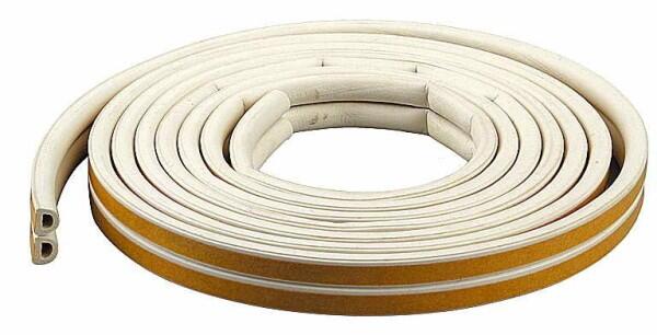

Наклеивание уплотнительного материала
Самый легкий процесс  утепления – наклеивание на коробку уплотнительной резины. Независимо от класса материала самой конструкции, между коробкой и полотном всегда имеются зазоры, и именно через них выходит тепло.
Итак, клеим резиновую прокладку. Для начала нужно замерить периметр коробки, и вычислить нужное количество уплотнителя. Затем необходимо померить ширину фальцев – это место, где рама соприкасается с дверью. Именно сюда и предстоит наклеивать уплотнитель. При этом ширина уплотнителя не должна превышать ширину фальцев. Кроме этого нужно оценить ширину зазоров между фальцем и дверным полотном. Этот параметр соответствует толщине уплотнителя, находящимся в сжатом положении.
Если толщина уплотнителя будет слишком большой, то дверь станет неплотно прилегать к коробке, замок при этом будет закрываться с трудом. И через мерная нагрузка отрицательно скажется на сроке службы замка. Для более точного определения толщины уплотнителя можно воспользоваться обычным пластилином, обернутым в целлофан. Его необходимо поместить между коробкой и дверью, захлопнуть полотно. При этом образуется нужный по толщине валик.
Процесс оклеивания уплотнительной резиной предельно прост, поскольку на ней уже есть липкое основание, и клей тут не потребуется. Достаточно удалить защитную бумагу с резиновой ленты и придавить ее к поверхности.

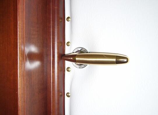

Производство утепления двери из дерева немного сложнее. Поскольку тут отсутствуют  пустоты, то в качестве утеплителя будет использоваться поролон. Клеить этот материал на деревянное полотно можно изнутри и снаружи. Затем дверь обшивают дермантином. Поролон наклеивают таким образом, чтобы он не доходил на один сантиметр до краев двери.
Это расстояние необходимо для фиксирования обивочного материала. Нужно произвести разметку, начертив линию по всему периметру. Поскольку изнутри помещения полотно примыкает к раме, значит, и разметку надо производить в закрытом положении, отступая один сантиметр от рамы. Чтобы грамотно приклеить поролон на участках  дверных ручек, необходимо их снять, очертив заранее карандашом.
Затем разметку нужно перенести на расстояние один сантиметр наружу. Таким образом поролон расположится на небольшом расстоянии от ручки, и не будет мешать ее обратному монтажу.
Обивка дверей кожзаменителем
Покупать этот материал нужно с запасом. Поскольку габариты полотна увеличатся на толщину поролона. Кроме этого потребуется еще некоторое количество полос, чтобы сделать обрамление. Расстояние до края оставляем один сантиметр. В этой зоне будем прибивать материал. Степлером пристреливаем дермантин с любой из сторон, отступая от края пол сантиметра.
Помощник должен произвести натяжку ткани уже с противоположенной стороны. Вы продолжаете крепить степлером. Равномерно натягиваем дермантин, удаляем все складки. Заключительный этап — крепление валиков для маскировки резаных неровных краев ткани. Нарезаем полосы дермантина  и сворачиваем из них валики, крепим их с помощью мебельных гвоздей.
