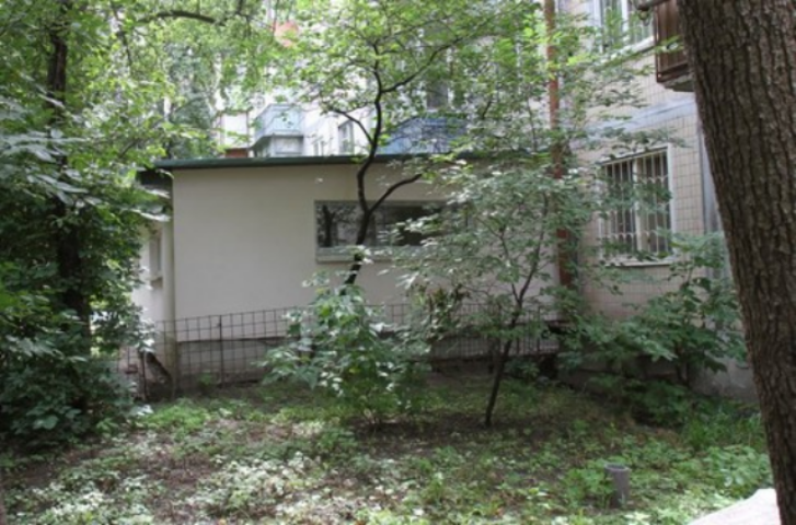

Если вы живете на первом этаже, собираетесь сделать пристройку и не хотите оказаться в вышеописанной ситуации, вам придется действовать по закону. При этом скорость получения разрешения на постройку, толщина нужного пакета документов и количество потраченных сил и времени, в первую очередь, будут зависеть от ее размера. В данном случае у вас есть 2 варианта (простой и осложненный): построить балкон до 2 м или выше.
ПРОСТОЙ. Если размер пристройки-балкона в «пределах существующего», вам нужно лишь взять письменное разрешение у соседей, разработать проект и получить согласие районной архитектурной комиссии.
ОСЛОЖНЕННЫЙ. Если пристройка превышает 2 м и в ней предусмотрено, например, отопление, процедура строительства намного усложняется. Вам придется пройти такие этапы:
