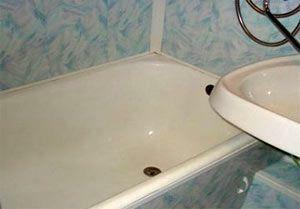

Процедура восстановления эмали в ванной не слишком трудоемка и удается новичку с первого раза при соблюдении последовательности операций и применении соответствующих материалов.

Ну и последнее – подобрать эмаль. Это вам помогут сделать продавцы-консультанты в хорошем хозяйственном магазине. Эмали могут быть как российские, так и импортные. Лучше применять густую «баночную» нитроэмаль, поскольку в аэрозольных баллончиках содержится значительное количество растворителя, который снижает срок службы краски. Поверхность ванны затирают тканевым тампоном (поролоновый растворяется нитроэмалью) в три слоя, каждый из которых должен подсохнуть в течение 20-30 минут. Помните, что при высокой относительной влажности в ванной комнате (60% и больше) пленка краски может покрыться пятнами и даже растрескаться, поэтому с большой осторожностью осушаем воздух с помощью рефлектора.
Верхний подсохший слой эмали нужно слегка смочить растворителем с помощью тампона (предварительно убрав рефлектор). Растворяя эмаль этого слоя и быстро улетучиваясь, растворитель способствует созданию ровной полуглянцевой пленки. Полностью эмаль высыхает через сутки. После этого при желании поверхность можно отполировать полировочной пастой с помощью фланелевого лоскута.
