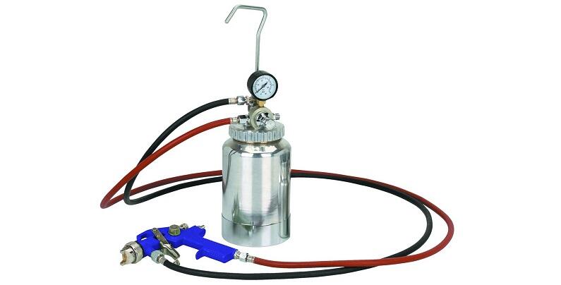

Краскопульт, работающий от сжатого воздуха, называется пневматическим . Для работы с пневматическим краскопультом необходим компрессор с ресивером. С помощью шланга насадку-распылитель (пистолет с бачком) подсоединяют к компрессору. Компрессор, который приводится в действие электроэнергией, подаёт сжатый воздух в краскопульт, где тот под давлением рассеивает краску на самые мелкие частицы и направляет её из сопла наружу, образуя своего рода факел. Грамотно подобранный комплект «компрессор-краскопульт» обойдётся в приличную сумму, поэтому пневматическими краскопультами пользуются в основном профессионалы.

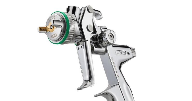

Выбор пистолета для пневматического краскопульта
В отличие от пульверизаторов с электрическими двигателями, где в едином моноблоке сбалансированы показатели пистолета и нагнетающего мотора, в пневматическом варианте можно самостоятельно подобрать параметры краскопульта и характеристики компрессора. При этом, главный в этом тандеме – краскопульт (пистолет), а компрессор подбирают исходя из производительности первого. Существуют 3 типа краскопультов в зависимости от объёма расходуемого воздуха и рабочего давления: LVLP, HVLP, HP.
Технологию HP (в переводе с английского – «большое давление») используют в инструментах бюджетного ценового уровня. Главный недостаток указанного типа – это высокое рабочее давление. Таким краскопультом можно быстро красить, но высокое давление – преграда для получения качественного покрытия. К тому же, HP аппараты используют не более 50% краски – остальное количество выбрасывается в окружающую среду, загрязняя воздух вокруг и сильно увеличивая расход.
Технологию HVLP («много воздуха и малое давление») – считают самой эффективной. На вход пистолета воздух подают под высоким давлением, но на выходе он становится разреженным. При этом коэффициент переноса краски достигает 65% и выше, естественно, повышается и качество покрытия. Пистолеты типа HVLP экономичные, но стоят намного дороже, чем другие типы.
Тип LVLP («мало воздуха и малое давление») отличается самым высоким показателем переноса – до 80%. Плюс потребуется не очень большое количество воздуха, то есть не нужно искать мощный компрессор. Скорость работы и качество распыления при использовании LVLP краскопульта тоже на уровне.

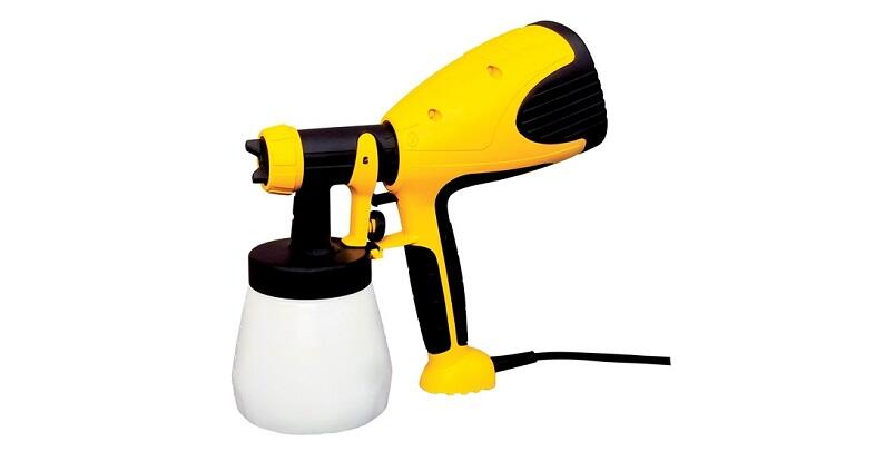

Электрические краскопульты: ручные или напольные
Электрические распылители принято делать на напольные и ручные. Ручные краскопульты – самые доступные и самые распространённые в этом классе электроинструментов. Устройство скомпоновано в моноблоке, который состоит из мотора, поршневого насоса, рукоятки, бачка и насадки для распыления. У большинства ручных электрических пульверизаторов относительно низкая эффективность расхода (переноса) краски, а качество распыления оставляет желать лучшего. Из достоинств можно отметить: высокую скорость окраски, простоту эксплуатации, не большие размеры и низкую стоимость.
У напольных краскопультов технические характеристики зачастую приближаются к уровню профессиональных инструментов. В частности, мощный двигатель, насос высокой производительности, больше регулировок, повышенный запас прочности. Это дает возможность использовать инструмент для коммерческих целей – окрашивания значительных площадей (деревянных и металлических конструкций, потолков, стен).
Выбор электрического краскопульта
При подборе электрического краскопульта, нужно выяснить – какие составы он в состоянии распылять . Некоторые модели пригодны для работы лишь с водорастворимыми красками, но есть и универсальные, которые в состоянии справятся с лакокрасочными материалами, содержащими растворители, масла и вязкие составы.
Очень важный момент – наличие регулировок . У большинства ручных электрических краскопультов минимальное количество регулируемых параметров. У продвинутых моделей предусмотрена электронная регулировка подачи, опция предустановки рабочего давления, также можно менять скорость движения поршня и режимы распыления.
Стоит обратить внимание и на резервуар для краски . Особенно удобны бачки, выполненные из прозрачного пластика, которые располагаются снизу – у них больший объём, можно визуально контролировать количество краски. Следует отметить, что для масштабных работ встроенные резервуары недостаточны, поэтому есть смысл рассмотреть модели, в которых забор краски осуществляется из отдельно расположенной ёмкости.
