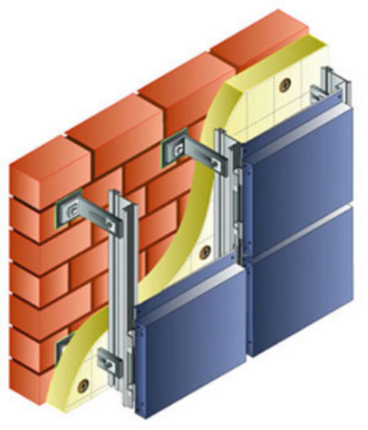

Что же такое навесной вентилируемый фасад? Это своего рода надеваемый на здание "чехол" на металлическом каркасе, который крепится к несущим стенам здания с помощью кронштейнов. Снаружи на каркас навешивается облицовка из различных материалов - от профлиста до керамогранита. Непосредственно на стену крепится слой теплоизоляции, отделенный от облицовки воздушным зазором. Система может быть смонтирована как на новое, так и на реконструируемое здание. Вентфасад не только защищает постройку от неблагоприятного воздействия внешних факторов, но и значительно улучшает ее теплотехнические характеристики.
Лучшей основой для навесного фасада являются бетонные и кирпичные стены. Однако необходимо всегда проводить испытания на вырыв крепежных элементов и соблюдать технологию монтажа. Для сверления отверстий под дюбели в кирпичной стене (в отличие от бетонной) не следует использовать перфоратор - только дрель. Отверстия не должны сверлиться ближе, чем в 25 мм к ложковому шву кладки, и ближе 60 мм - к тычковому шву, а также не ближе 100 мм от края стены или от соседнего отверстия. Не допускается сверление отверстий в самих швах.
Подконструкция является несущим скелетом НВФ и передает нагрузку веса облицовки на стену здания. Подконструкция нужна, чтобы в течение многих лет удерживать облицовку при любых погодных условиях и механических воздействиях. При ее выборе особенно важен грамотный расчет и использование качественных материалов.
Ключевым элементом конструкции являются кронштейны, которые соединяют облицовку с несущей стеной, образуя "мостики холода". Чтобы снизить теплопотери здания, логично использовать стальные кронштейны, а не алюминиевые. Кроме того, алюминий теряет конструкционную прочность уже при 250-300 град.С. При 650-700 град.С алюминиевые элементы расплавятся окончательно. Для сравнения: сталь плавится при 1450-1520 град. С, а температура при сильном пожаре в подфасадном пространстве может достигать 1000-1200 град.С. Лучший выбор для подсистемы навесных фасадов - оцинкованная сталь с порошковой окраской.
Следующий этап - выбор теплоизоляционного материала. Оптимальным вариантом считаются гидрофобизированные плиты из минеральной ваты на основе базальтового волокна. Такую теплоизоляцию отличают негорючесть, высокие теплоизолирующие свойства, стабильность размеров после монтажа и долговечность, хорошее соотношение цена-качество. Минеральная вата из стекловолокна имеет меньшую стоимость, но более высокое по сравнению с базальтовой ватой стеклопоглощение и требует серьезную гидрозащиту.
Пенополистирол - довольно горючий материал, имеющий низкую паропроницаемость, что серьезно ограничивает область его применения. Он можетт применяться в фасадных системах зданий с нормальным влажностным режимом во внутренних помещениях, к которым не предъявляются повышенные требования пожарной безопасности.
Любая теплоизоляция нуждается в эффективной ветрозащите и защите от увлажнения. Оптимальным вариантом является гидро-, ветрозащитная мембрана, которая пропускает наружу водяные пары, но не пропускает наружную влагу к утеплителю.

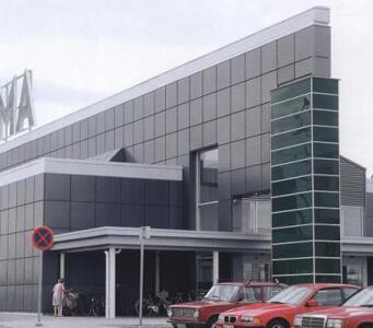

Самый заметный элемент НВФ - фасадная облицовка. Ветераном рынка является керамогранит - ударопрочный материал, стойкий к действию ультрафиолета, негорючий, привлекательный визуально. Появились и более легкие материалы, более прочные, более дешевые. Еще один популярный облицовочный материал - алюминиевые композитные панели. На практике к их использованию стоит относиться с осторожностью. Некоторые типы композитных панелей имеют в своем составе слой полиэтилена, который уже в начале пожара начинает выделять газообразные продукты горения и воспламеняется.
Полностью пожаробезопасны облицовки из стали с полимерным покрытием, которая относится к негорючим материалам. Современные стальные облицовки имеют богатую цветовую палитру и могут имитировать любые натуральные материалы - камень, дерево, медь. Разнообразна и геометрия. Это и технологический стеновой профнастил, и сайдинг, фасадные кассеты, линеарные панели.
Не стоит пытаться найти универсальный навесной фасад. Одна и та же конструкция не может подходить для зданий любого типа. Навесной вентилируемый фасад должен подбираться индивидуально для каждого конкретного объекта с учетом климатической зоны застройки, расположения здания, его высоты и конфигурации, материала несущей стены и ее состояния.
