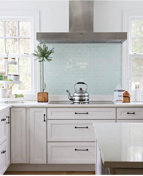

При выборе учитывайте ширину вытяжки, она не должна быть меньше ширины плиты. Иначе во время готовки пары и жир будут оседать на боковых фасадах мебели. А вот сама вытяжка может быть и пошире, но не чересчур громоздкой.

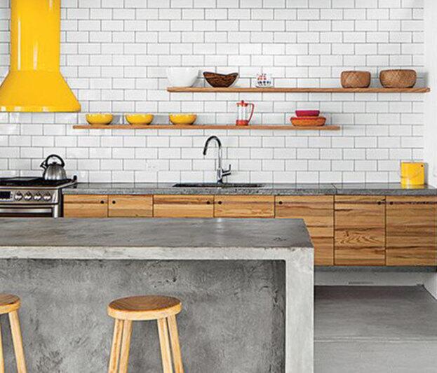

Самый популярный вид вытяжки – «купольная». Это независимая конструкция, которая внешне напоминает купол или пирамиду: узкая верхняя часть для отвода воздушного потока и широкая нижняя часть для забора воздуха. Такая вытяжка довольно проста и очень эффективна, а также отличается многообразием моделей на любой вкус, цвет и кошелек. Недостатком купольной вытяжкиявляется возможная массивность при неверном выборе габаритов и ее нельзя встраивать.

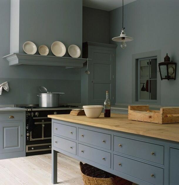

Встраиваемую вытяжку можно скрыть в кухонном шкафчике, а на виду оставить узкую панель с кнопками. Такая модель очень компактна, позволяет разместить в шкафчике какие-то вещи и минимально влияет на дизайн интерьера. Но, и у такой вытяжки есть свои нюансы. Например, небольшие габариты требуют особые устройства для обеспечения высокой мощности, что увеличивает стоимость. А площадь забора воздуха ограничена размером дна шкафчика, а оно бывает меньше площади плиты.
