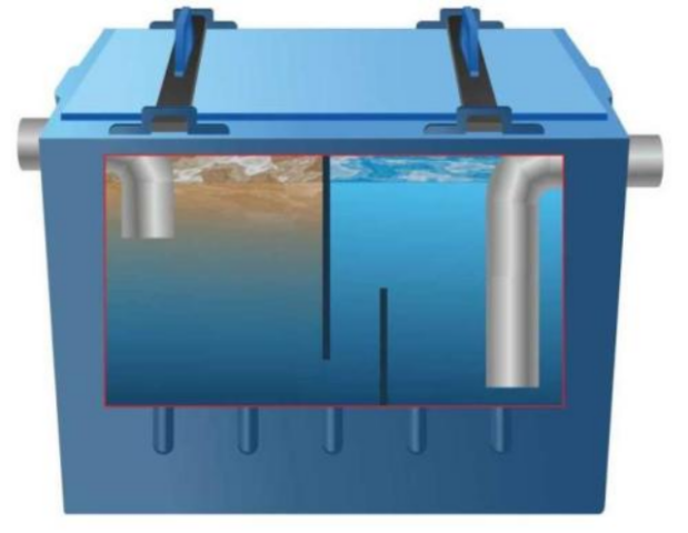

Принцип работы прибора заключается в отделении жиров от жидкости. Это происходит из-за того, что удельный вес жировых отложений значительно меньше веса воды. Частицы жиров всплывают на поверхность и удерживаются в предназначенных для этого ловушках, а очищенная вода далее поступает в канализацию. Как выбрать жироуловитель для конкретных нужд, расскажет данная статья.

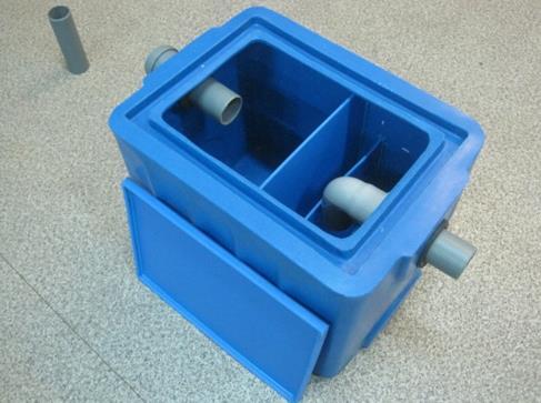

Жироуловитель из пластика
Наиболее часто из пластика изготавливают кухонный жироуловитель. Это обуславливается свойствами применяемого материала:
  • Ссрок службы прибора достигает 30 лет.
  • Ввысокая экологичность (пластик не способен причинить вред здоровью людей и окружающей среде).
  • Легкость в обслуживании. Жироуловитель под мойку для очистки канализационных вод из пластика легко можно почистить от жировых отложений при помощи подручных средств.
  • Ввозможность изготавливать не только стандартные жироуловители, но и приборы по конкретным требованиям заказчика (различные формы и габариты, пропускная способность).
Бытовые жироловки, корпус которых изготовлен из пластика, отлично подойдут для столовых и для ресторана или кафе с небольшой пропускной способностью.

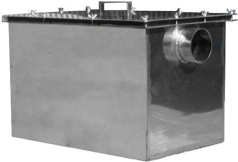

Жироуловитель из нержавеющей стали
Сепараторы из нержавеющей стали могут позволить себе применять большие предприятия, так как подобные устройства имеют очень высокую стоимость. Однако вместе с дороговизной прибора значительно улучшаются его характеристики.
В первую очередь это касается длительного срока службы устройства и его гигиенических свойств. Материал обладает высокими антикоррозийными показателя и может применяться как для установки на улице, так и внутри помещения, причем в последнем случае прибор будет эстетично выглядеть и не портить окружающий интерьер.
Большое количество фирм, занимающихся производством сепараторов, выпускают продукцию не из нержавеющей, а из оцинкованной стали. Оцинкованные жироуловители не имеют преимуществ нержавеющих устройств. Стоят они значительно ниже и их качества в большой степени отличаются от жироловушек, изготовленных из нержавеющей стали.

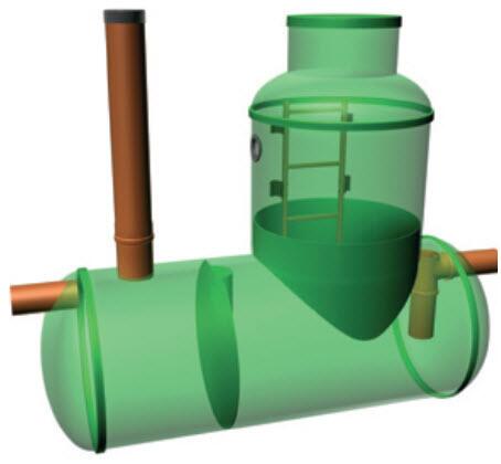

Жироуловители для установки на улице
Для монтажа сепаратора на улице наиболее подойдут приборы, изготовленные из нержавеющей стали или стеклопластика, так как они способны выдержать давление грунта. Такие установки отличаются более высокими пропускными способностями, чем бытовые жироуловители. Естественно и стоимость приборов несколько выше. Типичным представителем устройства, изготовленного для монтажа на улице, является жироуловитель серии СТК.
Чтобы устройство работало правильно и не создавало лишних проблем, при его установке следует провести земельные работы, бетонирование ровной и твердой поверхности и монтажные работы. Лучше всего доверить монтаж уличного жироуловителя профессиональным мастерам.
Для корректной работы жироуловителя, установленного на приусадебной территории, можно воспользоваться дополнительными устройствами, например, датчиками уровня накопления жировых отложений.
Очистка и обслуживание уличных жироуловителей наиболее сложная процедура, но время между чистками значительно увеличено за счет параметров системы.
