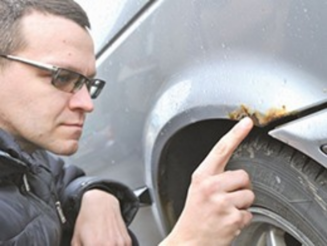

Наиболее уязвимые места кузова – днище и колесные арки. Именно их чаще всего обрабатывают самостоятельно. Хотя специалисты утверждают, что максимальную защиту кузова обеспечивает только комплексная обработка – с разбором карт дверей, шумоизоляции салона и т.д. – то есть при основательной «переборке» авто. Но если ваша задача обойтись малыми затратами сил и денег, остановимся на основных частях кузова, требующих антикоррозийной обработки.
Прежде всего, нужно тщательно вымыть машину, в особенности колесные арки, сварные швы, пороги. Непременное условие – тщательно просушить эти места. Если есть пятна ржавчины – обязательно нужно их счистить. Когда подготовка окончена, начинаем обработку.
