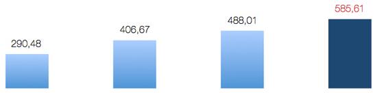

Затраты на газ составляют около 90% себестоимости тепловой энергии. Согласно постановлению правительства цена голубого топлива будет повышаться по графику: в 2015 году - на 40%, в 2016 году - на 20%, в 2017 году - на 20%.
На примере Броваров Киевской области, где тариф на тепло составляет  290 грн за Гкал, можно проследить, что к 2017 году он будет увеличен вдвое - минимум до 586 грн за Гкал без НДС. Это соответствует цене на газ 3 694 грн за тыс куб м. При этом рыночная цена на газ составляет 6 400 грн за тыс куб м.
Значит, даже после 2017 года цена на газ для населения останется дотационной, что не решает проблему искусственных тарифов.
Чтобы подтолкнуть котельные к замещению газа другими видами топлива и снизить за счет этого объем дотаций на поддержание льготных цен на газ, правительство предложило механизм стимулирующего тарифообразования.
Он предполагает, что для котельных, которые откажутся от газа, установят тариф на уровне 90% от текущего средневзвешенного тарифа для котельных на газе.
Независимо от новой себестоимости тепла, тариф будет снижен на 10%, что, по оценкам чиновников, позволит вернуть вложенные в модернизацию средства менее чем за три года. Отличный показатель для инвестиций в этом секторе.

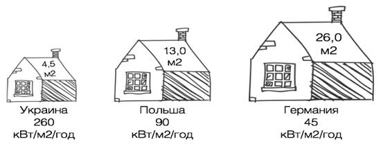

Такое количество тепла потребляется при норме расхода на 1 кв м в Украине - 260 кВт в год. В Польше этот показатель составляет 90-120 кВт на кв м в год, а в большинстве стран Европы нормой считается расход 45-90 кВт на кв м в год.
Из этого следует, что киевлянину 1 Гкал тепла хватает на годовое отопление 4,47 кв м жилья, тогда как житель Варшавы одной гигакалорией может отопить 13 кв м.
На что хватает 1 Гкал
Это говорит о крайне низкой энергетической эффективности и значительном перерасходе тепловой энергии конечными потребителями в Украине. Очевиден значительный потенциал, который может быть реализован за счет комплексной термомодернизации домов и установки приборов учета.

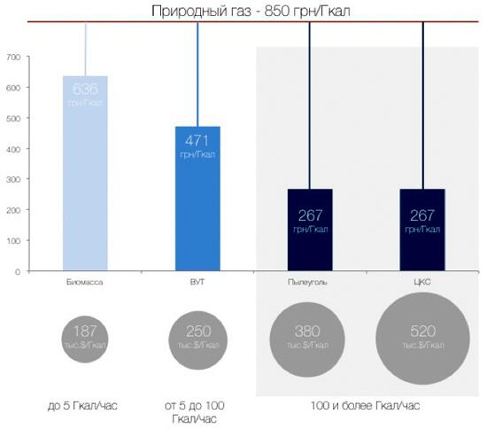

Далее стоит посмотреть на наиболее перспективные решения сквозь призму предложенных выше трех принципов отбора технологий.
Альтернативой должны стать котельные на твердом топливе: пеллеты, щепа и уголь. Приведенные в диаграмме технологии имеют потенциал масштабирования, обеспечивая наиболее рациональное использование ресурсов Украины.
Внедрение этих технологий должно осуществляться с учетом локальных особенностей и существующих технологических и экологических ограничений.
Там, где есть доступ к сырью и потребность в тепле до 5 Гкал в час, рациональным решением будет биотопливо. На котельных большей мощности целесообразно устанавливать угольные котлы.
В городских котельных мощностью от 5 до 100 Гкал, на которые невозможно завозить сыпучий уголь, нужно применять котлы на водоугольном топливе, а ТЭС с котлами мощностью более 100 Гкал должны сжигать уголь по технологии ЦКС (циркулирующий кипящий слой) или в виде пылеугля.
Биотопливо
Топливо. В основном, для сжигания в котлах применяют биотопливо в виде пеллет (из древесных опилок, соломы, лузги) и в виде щепы (непрессованных древесных и сельскохозяйственных отходов).
При относительно невысокой теплотворной способности такого топлива (3700-4200 Ккал), для получения 1 Гкал тепла необходимо сжечь 240-270 кг биотоплива.
Оборудование. Учитывая, что биотопливо, особенно в непрессованном виде, обладает высокой гидрофильностью и низкой насыпной плотностью, сжигать его в котлах большой мощности проблематично.
Наибольшее распространение получили котлы мощностью от 50 кВт в час до 5 мВт. В зависимости от производителя КПД такого оборудования - 82-85%.
Себестоимость тепла. Пеллеты востребованы в Европе, поэтому более 80% производимого в Украине топлива идет на экспорт. Это создает дефицит на внутреннем рынке и повышает его цену. При сжигании качественных пеллет стоимостью до 2 тыс грн за тонну себестоимость 1 Гкал тепла составит 636 грн.
Преимущества. Невысокая стоимость оборудования и возможность получения "зеленого" тарифа при генерации электроэнергии.
Недостатки. Проблематичность складирования и подачи топлива, необходимость организации производства пеллет, привязка с сырьевой базе.
Кто внедряет. На рынке представлено более 20 производителей и поставщиков европейского и украинского оборудования.
Также следует обратить внимание на современные технологии сжигания угля. Они позволяют повысить степень сгорания углерода, снизить объемы выбросов в атмосферу, а высокий КПД котлов, 90-92%, и диапазон регулирования нагрузок, 30-110%, обеспечивают высокую маневренность и простоту эксплуатации.
К таким технологиям относятся технологии ЦКС, пылеугольного вдувания, ВУТ - водоугольное топливо.
Циркулирующий кипящий слой
Топливо. Производители котлов ЦКС заявляют, что в них может сжигаться любой уголь. Это правда, но из соображений экологии этого допускать нельзя.
Топливом для котлов ЦКС должен служить высококачественный уголь с низким содержанием золы и серы. Как известно, доступ к таким видам угля украинской добычи невозможен, поэтому ориентиром должен служить импортный уголь, аналогичный тому, который недавно правительство удачно закупило  в ЮАР.
Его калорийность - 5 550 Ккал. Для получение 1 Гкал тепла нужно сжечь 180 кг.
Оборудование. Технология ЦКС имеет особенности, одна из которых - высокая мощность котлов (от 150 мВт) с КПД 90-92%. Это высокий показатель эффективности, на уровне котлов, сжигающих газ.
Высокая мощность котлов не позволяет рассматривать их в качестве котлов для городов. Завозить и хранить уголь в городе никто не разрешит, а присоединенная мощность котельных значительно ниже минимальной мощности котлов ЦКС.
Зато эта технология активно используется на ТЕС и ТЕЦ, где указанные ограничения отсутствуют. Капитальные затраты на строительство котла по технологии ЦКС составляют около 520 тыс долл на 1 Гкал установленной мощности, что делает эту технологию одной из самых дорогих на рынке.
Себестоимость тепла. Ориентируясь на мировые цены необходимого угля - 85 долл на условиях DDP, - себестоимость 1 Гкал тепла составит 267 грн с НДС.
Преимущества. Низкая себестоимость тепла, высокий КПД, надежность оборудования, снижение выбросов за счет низкой температуры горения.
Недостатки. Высокие капитальные затраты, отсутствие в Украине необходимых марок угля, невозможность поставки угля в черту города, проблематичность организации угольного склада, только котлы высокой мощности.
Кто внедряет. ХЦКБ "Энергопрогресс", корпорация "Маст ипра", Харьков, по лицензии Babckok & Wilcox, США.
Технология пылеугольного вдувания
Топливо. Основным достоинством и в тоже время недостатком технологии является измельчение угля перед его подачей в котел. Преимущество в том, что угольная пыль сгорает намного лучше угля крупной фракции - степень выгорания углерода в пылеугольных котлах составляет более 99%.
В тоже время размол угля, который производится на территории котельной, сопряжен со значительными рисками. Достаточно вспомнить случай  на Углегорской ТЕС и загрязнение окружающей территории угольной пылью: еще никому не удавалось увидеть рабочих такой котельной в белых рубашках.
Это исключает возможность применения технологии в городской черте.
В таких котлах можно сжечь любой уголь, но из соображений экологии этого делать нельзя. Уголь должен быть качественным. Лучше следовать требованиям ЕС: наличие серы в угле не должно превышать 1%. При сжигании угля с калорийностью 5 550 Ккал на получение 1 Гкал тепла нужно сжечь 180 кг топлива.
Оборудование. Котлы, сжигающие угольную пыль, как и котлы ЦКС, имеют высокую мощность. Диапазон мощностей начинается со 100 Гкал в час.
Аналогичен и показатель КПД - 90-92%. При этом капитальные затраты на строительство котла по технологии ПУТ несколько ниже, чем у котлов ЦКС: около 380 тыс долл на 1 Гкал установленной мощности.
Себестоимость тепла. Если рассматривать себестоимость 1 Гкал тепла только по топливной составляющей, то она не будет отличаться от себестоимости на котлах ЦКС. Однако за счет дополнительных операционных затрат, связанных с подготовкой топлива, себестоимость в итоге будет выше.
Преимущества. Низкая себестоимость тепловой энергии, высокий КПД, надежность конструкции оборудования.
Недостатки. Высокие капитальные затраты, отсутствие в Украине необходимых сортов угля, невозможность применения в черте города, проблематичность организации складов в городе, высокие техногенные риски, необходимость применения дополнительных систем очистки от выбросов оксидов азота.
Технология водоугольного топлива
Топливо. Особенность технологии в том, что из высококачественного угля получают жидкую суспензию, смешивая угольную пыль с водой и пластификатором. ВУТ - это способ сжигания угля в жидкой форме.
Такое топливо  взрывоопасно, но оно не загрязняет окружающую среду при транспортировке, а зола после его сжигания не требует захоронения. Как и в технологии ЦКС, существует проблема наличия подходящих сортов угля украинской добычи для производства ВУТ. Решение этой проблемы - импорт.
Поскольку в составе водоугольного топлива на уголь приходится 65-70%, его низшая теплотворная способность составляет 3700-4200 Ккал. Для получения 1 Гкал тепла необходимо сжечь 240-270 кг жидкого топлива - 160-180 кг угля.
Оборудование. Технологию можно отнести к нишевым решениям, которые позволяют обеспечить доставку, хранение и сжигание угля на котельных в городе.
Мощности котлов от 5 до 100 Гкал покрывают диапазон котельных, на которых не могут быть использованы биотопливо или уголь. КПД котлов, работающих на водоугольном топливе, в зависимости от мощности, составляет 86-88%.
Удобство работы с ВУТ в городе обусловлено тем, что жидкое топливо транспортируется и хранится в герметичных емкостях. Также низкотемпературное горение способствует значительному сокращению вредных выбросов оксидов азота. Кроме того, для ВУТ характерна высокая автоматизация оборудования.
Капитальные затраты на строительство котельной ВУТ составляют 250 тыс долл на 1 Гкал установленной мощности.
Себестоимость тепла. Учитывая, что для приготовления ВУТ используется только качественный уголь, его стоимость составляет не менее 93 долл за тонну. При заявляемой производителями калорийности ВУТ 3700-4200 ккал себестоимость 1 Гкал, полученной от его сжигания, составит 471 грн с НДС.
За экологичную технологию и возможность работать на угольной котельной в белых рубашках приходится расплачиваться более высокой себестоимостью энергии, но с учетом выбранного европейского вектора развития страны и имплементации европейских директив в сфере экологии эта плата оправдана.
Преимущества. Удобство доставки и хранения угля в жидком виде в черте города, отсутствие пыли, компактное размещение топливных хранилищ, низкий уровень выбросов оксидов азота, безопасность топлива.
Недостатки. Высокие требования к углю, потребность в заводе для выпуска топлива, отсутствие производителей расходных материалов в Украине.
Кто внедряет. Компания "Украинское тепло" в партнерстве с Zhejiang University of Clean Energy Utilization, КНР.
