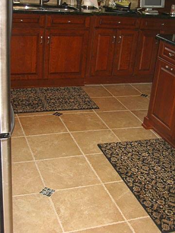

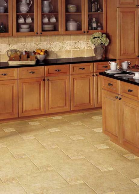

Керамическая плитка - самое популярное на сегодня напольное покрытие для кухни. Она экологичнее линолеума, практичнее ламината, паркета и ковролина, удобна в использовании, легко моется, стоит недорого и дает полный простор для дизайнерских экспериментов. Для напольной плитка существует деление по классу стираемости. Общие рекомендации: в санузел подойдет второй класс, на кухню и коридор - третий, для балконов и открытых террас - самый высокий, пятый. Не выбирайте глазурованную плитку, иначе кухня станет зоной повышенного риска и травматизма. Специалисты советуют при "плиточном" варианте сделать пол с подогревом.

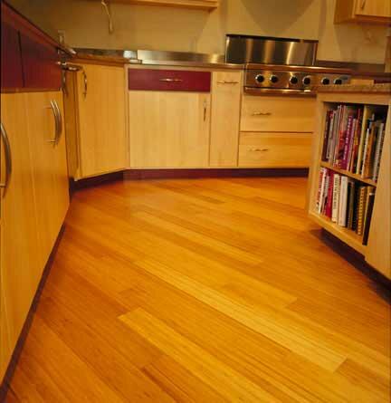

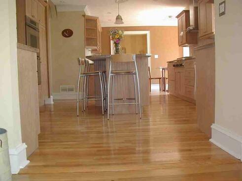

Основа ламината - ДВП (древесно-волокнистая плита), на которую наклеивают что-то вроде фотообоев с изображением мрамора, дерева или другого рисунка, а сверху покрывают защитной пленкой. Ламинат обладает всеми преимуществами дерева и выглядит как дерево, но представляет собой более долговечное и доступное по цене покрытие. Ламинат для кухни должен быть износоустойчивым, влагостойким, а лучше водостойким. Ламинат устойчив к солнечному свету и химическим веществам. В определенных ситуациях ламинат для кухни лучше плитки и линолеума: при падении на него не так бьется посуда, на хорошем ламинате легко выводятся любые пятна (от жира, красного вина).

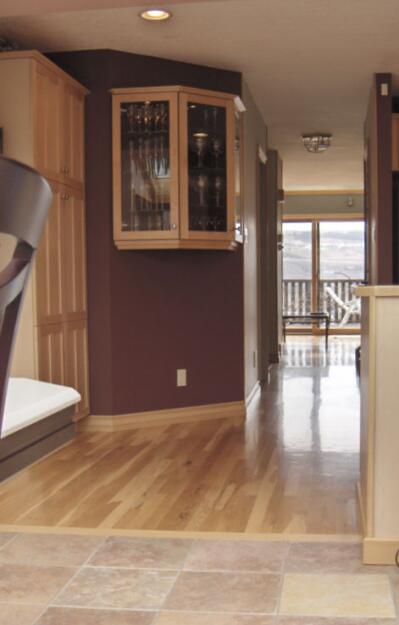

Кафель на полу в кухне удобен, но всегда существует вероятность того, что плитка может расколоться при падении на пол тяжелого предмета (или ножей и вилок) или от неправильной укладки. Потому последнее время пол на кухне стали делать комбинированным. Вокруг мойки, газовой плиты, холодильника (особенно удобно, если все это расположено вдоль одной стены) делается кафельный пол на расстоянии 80-100 см от мебели, на остальном пространстве укладывается ламинат. Так плюсы ламината и плитки используются максимально. Еще один вариант - покрыть пол у рабочих мест поверх плитки кусками ковролина.

Сегодня в число кухонных напольных покрытий вошли материалы на основе пробки и камень. Если Вы решили объединить кухню и столовую, разрушив капитальную стену между ними, но хотите сохранить разделение помещений по видам деятельности, используйте напольные покрытия двух видов: керамическую плитку на кухне и паркет в столовой.
