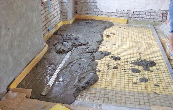

Обычная стяжка – это прилипающая. Заливается цементно-песчаным раствором, непосредственно, по плитам без использования пленок и других прослоек. Далее, разгоняется и нивелируется определенным инструментом. После застывания стяжка намертво прилипает к основанию. По-другому такая стяжка называется наливной.

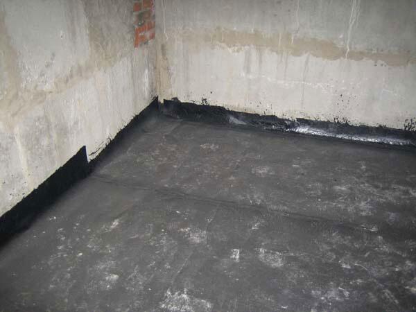

Гидроизоляция в ванной , туалете, в душе, на крыше и в подвале – неотъемлемая часть стяжки. На крыше необходим гидроизоляционный настил, который будет защищать от всевозможных осадков.
Какие есть виды стяжек для защиты поверхности от влаги? Самый популярный способ — это подсыпание, затем уплотнение грунтового материала, после чего заливается слоем смеси для выравнивания. И только после этого выполняем гидроизоляцию из эластичного материала, а затем окончательная заливка бетоном или иная стяжка.
Второй способ более прост – материалом является полиэтилен, пленка ПВХ.
Гидроизоляция стяжки с помощью ПВХ пленки
Весь этот материал является рулонным, в составе битум. Его наклеивают двойным слоем. Укладывая рулон для дальнейшей стяжки, необходимо вывести его на несколько сантиметров выше уровня, далее залить бетоном. После полного высыхания остатки рулона срезаем. Этот метод способствует предотвращению попадания влаги под стяжку через микротрещины, между стеной и полом.

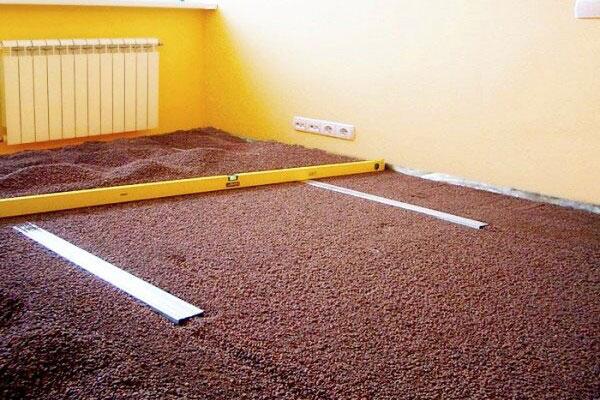

Кроме этого, теплоизоляционную стяжку можно делать из сухих смесей и специального раствора, который делается из цемента, воды и теплового наполнителя. Например, керамзита.
Теплоизоляция c помощью керамзита
Здесь следует учесть, что при неодинаковых пропорциях получается разный результат. Допустим, если вы добавили больше цемента, значит теплопроводимость будет выше, но если больше наполнителей – ниже прочность стяжки.

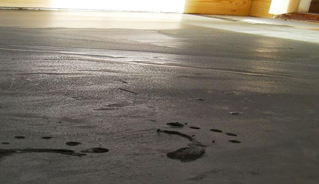

Уход
Для прочности бетонной или цементной стяжки необходим особый уход за ней: не должно быть сквозняка, пол не должен высыхать очень быстро, должна быть определенная влажность. Эту влажность можно получить несколькими способами. Сверху закрыть пленкой, на которую положить мокрые опилки. Также можно просто применить небольшое количество воды путем сбрызгивания. Окончательное высыхание пола приблизительно пять или шесть недель. Температура помещения должна колебаться от +5 до +25 градусов.
