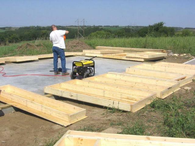

Подготовка к сборке каркасного дома

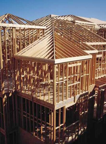

Принцип устройства каркасного дома говорит сам за себя. При такой технологии строительства несущими являются не стены как таковые, а именно каркас, собираемый из деревянных брусьев и впоследствии обшиваемый листовыми материалами либо же досками. Для изготовления каркаса дома все чаще применяется металлический или алюминиевый профиль. Эти материалы не обладают недостатками древесины. Каркас дома собирается, как правило, из вертикальных стоек, связанных между собой верхней и нижней обвязкой. Нижняя часть конструкции монтируется на фундамент, как правило, ленточный. Для большей прочности конструкция каркасного дома укрепляется раскосами, которые устанавливаются между несущими стойками. В результате чего конструкция немного напоминает пчелиные соты. Технические характеристики несущих элементов каркасного дома здесь не приводятся, поскольку у каждого производителя они различны и зависят от площади и этажности конкретного каркасного дома.
Собранный каркас двухэтажного дома
Если каркас в доме деревянный, то чаще всего это ель или сосна. Древесина для каркасного дома должна быть строго определенной влажности – 15-22%. Помимо столярной (фрезерной обработки) такие конструктивные элементы обрабатываются реактивами для защиты от плесени, грибка, насекомых, а так же антипиренами. Чем точнее заводское изготовление и калибровка деревянных деталей для каркасного дома, тем быстрее и технологичней происходит сборка самого каркаса.
При сборке каркаса все чаще применяют так называемые гвоздевые пластины. Эта технология сборки облегчает обустройство в несущей конструкции инженерных коридоров для прокладки коммуникаций. При этом пролеты можно увеличить до 6-10 метров без промежуточных опор, что существенно расширяет свободу творчества для архитекторов. Изнутри и снаружи каркас дома обшивается, а внутреннее пространство заполняется теплоизоляционным материалом и гидроизоляционной мембраной. В качестве заполнителя каркаса используется, как пишет Инфобуд, минеральная вата, пенопласт и т.п. Поверх обшивки (как правило, фанера или ОСБ) укладываются отделочные материалы: штукатурка, обои и т. д. Технические решения, применяемые при монтаже каркасов, являются не сегодняшним ноу-хау, а решениями, проверенными временем. Поэтому степень надежности конструкции каркасного дома достаточно высока, а строительство каркасного дома является процессом достаточно быстрым и технологичным.

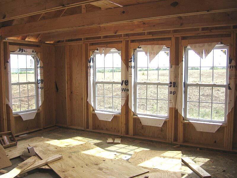

Процесс сборки каркасного дома - вид изнутри

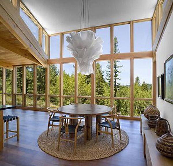

Интерьер каркасного дома
