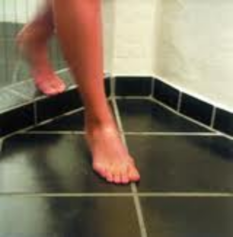

Холодный на ощупь керамогранит можно сделать теплым, если уложить на "теплый пол". Технология укладки керамогранита на пол с подогревом не отличается от обычной укладки, но есть детали, от которых зависит работоспособность "теплого пола" и срок эксплуатации напольного покрытия.
