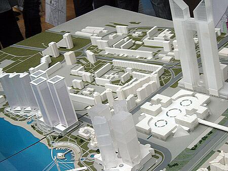

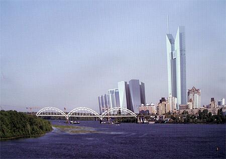

Градостроительный совет, который состоялся 19 декабря, был почти полностью посвящен вопросам строительства объектов на левом берегу Днепра. Его участники рассмотрели систему из трех 43-48-53-этажных многофункциональных комплексов жилого, общественного, торгово-развлекательного и гостиничного назначения, расположенных на ул.Никольско-Слободской, 1,7,9, - на самом берегу Русановского залива.
И хотя авторам были сделаны серьезные замечания, которые погубили бы любой другой проект, вердикт о согласовании оказался положительный. Этим очередной раз доказано, что сказать «нет» влиятельному владельцу участков бесценной земли в Киеве практически невозможно. Уже есть технические условия, разработанные профильным институтом, в Министерстве строительства и регионального развития утверждена программа эксперимента.
Начать строительство заказчик намерен в конце 2008 г., а, по неофициальным данным, китайские специалисты уже разработали рабочие чертежи комплексов. Не удивительно, их что архитектура напоминает шанхайскую – идеолог проекта Сергей Бабушкин восхищается китайскими небоскребами и не скрывает, что намерен придать Киеву черты Шанхая.
Проект разрабатывают ООО «Архитектурный союз» (творческий руководитель Сергей Бабушкин) и ТАМ «Мрия» (главный архитектор проектов – Мария Сусская), заказчиков два: ООО «Майк» и ООО «ЛВ Холдинг». Это не первое рассмотрение – полгода назад эскизные проекты были отправлены на доработку и теперь предстали в обновленном виде. Одним махом предлагалось рассмотреть все три громадных объекта (нынче модно согласование пакетом), каждый из которых, в свою очередь, состоял из 3-4 башен (группировка небоскребов уже стала типичной для киевских проектов).

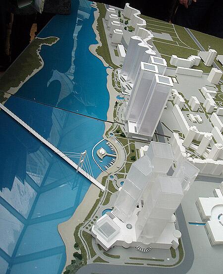

В сумме их общая площадь составляет около 1,2 млн. кв. м (это чуть больше, чем годичный объем жилищного строительства в Киеве), - 240 тыс. кв. м жилой комплекс (940 квартир), 400 и 570 тыс. кв. м – два многофункциональных комплекса с преобладанием офисной функции. Члены совета отметили, что понадобятся стоянки на 12 тыс. автомобилей, а чтобы подъехать к объектам потребуется пересмотр транспортной схемы этого района левобережья. Обсуждалось даже строительство заказчиком еще одного моста. По крайней мере, пешеходный мост нарисован на через Русановский залив на Веницианский остров – поскольку рекреации уйдут под застройку, киевляне пойдут отдыхать туда.
Настроение членов градсовета иллюстрируют следующие высказывания. «По поводу этой застройки должно быть принято специальное решение Киевсовета – она затрагивает слишком много городских проблем», - предложил Николай Дубок (лет 15 назад он был главным архитектором Киева). «Мне представляется, что эта работа на грани катастрофы, это будет трагедия для Киева», - предупредил Игорь Шпара, президент Союза архитекторов Украины, оппонент Сергея Бабушкина. Рецензент проекта Сергей Целовальник по поводу решения комплексов откровенно заявил: «Поймать» авторов сложно, все технические вопросы решены».
Фактически, проблемных вопросов (не считая типично шанхайской архитектуры) было два: застройка берега, которая уничтожает зеленую зону и в значительном секторе закрывает обозрение правого берега с левобережья, и транспортная схема. Несоответствующие по масштабам окружающим домам сооружения отсекают от залива Днепра жителей Никольской Слободки и демонстрируют непонимание градостроительных канонов. «Для Киева характерны глубинные композиции», - отметил Владимир Чекмарев, директор института «Киевгенплан». С самого начала проектирования члены градсовета предлагают отодвинуть высотные здания от берега Днепра. «Философия данного объекта должна быть продиктована наличием водного пространства. Вода здесь отделена от города, а во всем мире делают наоборот», - отметил Николай Дубок.
