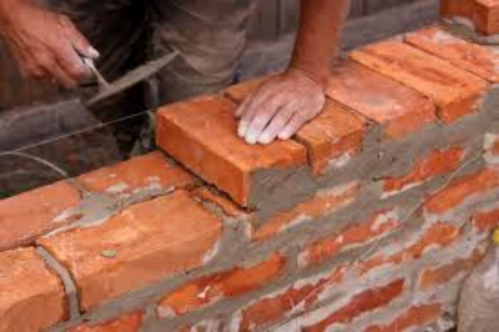

Толщина кладки кратна размерам кирпича и обычно измеряется количеством кирпичей укладываемых по толщине стены. Так кладка толщиной в 25 см считается кладкой в один кирпич, 38 см — полтора, 51 см — два, 64 см — два с половиной, кладка в 12 см считается кладкой в пол-кирпича.
Инструменты и приспособления для кладки: кельма, кирочка (молоток) для отбивки кирпича, лопата для растирания раствора, расшивки для придания швам формы, уровень, порядовка. Для ведения кладки второго яруса устраивают подмости (высота 1,20 м; ширина 2,650 м; длина 3-4 м).
После выбора типа перевязки, можно приступать к процессу укладки кирпича. Кирпич укладывают на слой раствора, который называют постелью. Кирпич укладывают на расстоянии 5-7 см от предыдущего. Важно придавить его так, чтобы некоторое количество раствора выдавилось назад, обеспечив ровное распределение под кирпичом.
Толщина шва не должна превышать 12 мм. Швы могут быть заполнены раствором полностью до наружной грани стены или не полностью. Швам, заполненным полностью, придают выпуклую форму или вогнутую.
