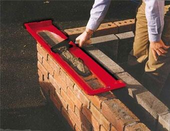

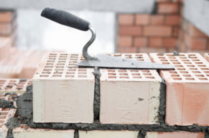

Далее раствор подается на стену и расстилается грядкой. Толщина грядки раствора должна быть 20-25 мм, это обеспечит толщину шва при укладке 10-12 мм. От равномерного по толщине расстилания раствора зависит, будет ли одинаковыми обжатие и плотность раствора в кладке.
Стену начинают возводить с углов. Первый кирпич увлажняют, он должен слегка "плавать" на растворе опорного шва. После установки кирпич тщательно выравнивается. Следующие кирпичи укладываются в соответствии с контурами будущего здания. После укладки первого ряда горизонтальность проверяется уровнем. Брызги раствора, попавшие на лицевую сторону кладки, нужно удалять сразу. Приготовленный раствор необходимо выработать в течение двух часов, чтобы он не потерял свои свойства.
Кладку второго и последующих рядов ведут с того же конца стены, с которого начали работу. Кирпич укладывается на настеленный раствор таким образом, чтобы он перекрывал швы нижележащего ряда. После кладки каждых 3-4 рядов проверяют, ровная ли поверхность. В это время, до полного застывания раствора, еще можно исправить дефекты и неровности стены.

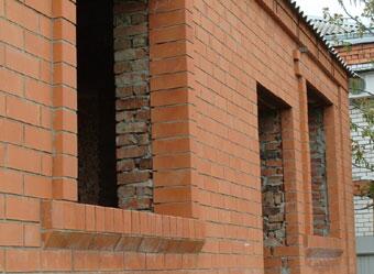

Углы выводят аккуратно, следя за их уровнем. При любом варианте укладки, на углах кирпичи должны обязательно пересекаться, образуя "замок". Для этого сначала выкладывается первый ряд первой стены, к нему присоединяется первый ряд второй стены. Второй ряд ведут в обратном направлении: сначала выкладывается полный ряд второй стены, к нему присоединяется второй ряд первой стены. Для проверки вертикальности углов пользуются откосом. Время от времени отходите от кирпичной кладки на определенное расстояние, чтобы контролировать внешний вид стены. Это позволит своевременно устранить возможные дефекты.
