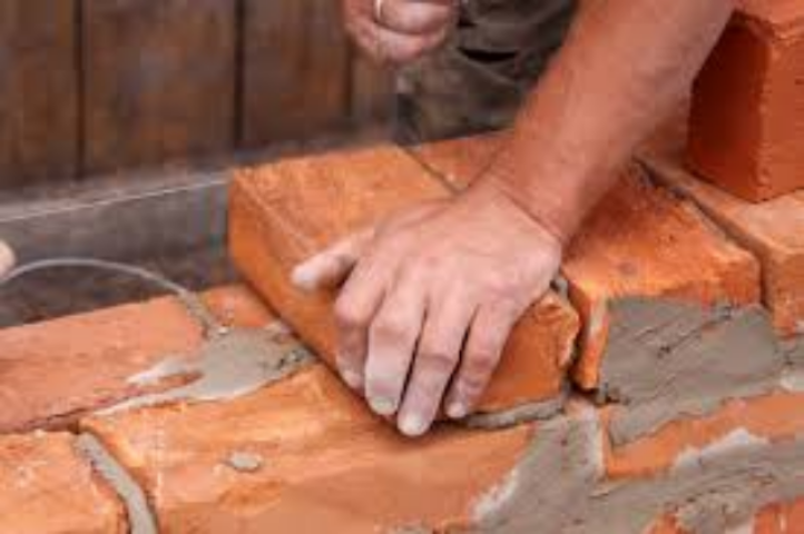

Перед началом работ по кладке нужно нанести два слоя гидроизоляции при помощи эластичного цементного раствора. Материал наносят обильно, интенсивно и ранвомерно по всей поверхности щеткой, кистью или кельмой за 2-3 раза. Общая толщина сухого слоя должна быть не менее 2 мм в любом месте гидроизоляции.v
Кладку производят в соответствии с требованиями технического описания раствора. Кладочный раствор толщиной шва 10-20 мм наносят на кирпич при помощи стального шпателя. Кладку наружного кирпичного ряда выполняют по полному шву, вдавленному на глубину не более 3 мм. Чистовая кладка выполняется одновременно с расшивкой швов. Уплотнение швов защищает их от дождевой воды, улучшая прочность стены и внешний вид.
Если нет других указаний, через несколько минут после кладки обработать швы в зависимости от температуры воздуха, раствора и кирпичей, а также от водопоглотительных свойств кирпичей. Шов заполняется полностью, а через несколько минут (в зависимости от температуры воздуха, раствора и кирпича, а также водопоглощения кирпича) его нужно отделать при помощи металлической расшивки, а в случае растворов светлых тонов – пластиковой или деревянной расшивкой или специальным инструментом.
