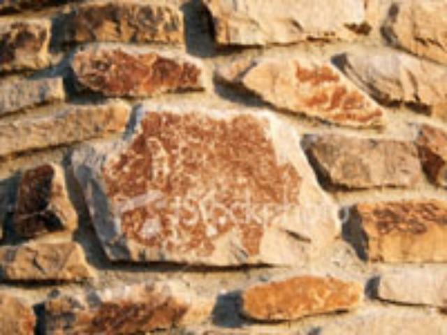

Кладку из естественного камня выполняют по тем же правилам, что и из искусственного.
Она требует такой же системы перевязки, как и при кирпичной кладке. Следует избегать расположения шва над швом, но мелкие вертикальные швы лучше располагать друг над другом.
Кладка из естественного камня часто требует подбора и сортировки камня, а кладка из булыжника может потребовать еще и дробления. На лицевую сторону кладки, если кладка из булыжника, желательно выводить камни лицевой неколотой стороной.
Для кладки из естественного камня лучше подходят более плоские глыбы. Камни в кладке должны находиться в том же положении, в котором они находились в природе. Определить это положение можно по слоям, которые имеют многие виды естественных камней.
Слоистые камни нельзя укладывать на ребро, их следует располагать в кладке с горизонтальной ориентацией слоев. При кладке из колотого естественного камня швам стараются придать преобладающее горизонтальное расположение, что хорошо подчеркивает структуру естественного камня.
