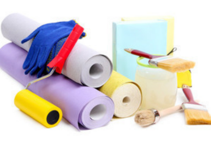

Этап 1: подготовка обоев
  • Измерьте высоту стены, не считая высоту плинтуса. Отметьте полученное расстояние на рулоне и прибавьте 5–10 см на обрезку краев. Прочертите линию и отрежьте первую полосу.
  • Если рисунок обоев не требует состыковки, нарежьте сразу несколько полос. Обязательно следите за направлением рисунка. Если узор требует состыковки, вам нужно прибавить к длине каждой полосы необходимое для этого расстояние.
  • Приклеивайте обои, начиная от окна против часовой стрелки. Перед началом работы с помощью отвеса прочертите вертикальную линию на расстоянии 50 см от окна (ширина полосы минус 3 см).
  • Приготовьте клей, следуя инструкциям производителя. Если обои нужно пропитывать, с помощью щетки нанесите клей на половину полосы, распределяя его от центра к краям. Сложите проклеенную половину полосы, не прижимая место сгиба. Также проклейте вторую половину полосы. Оставьте полосу на некоторое время, чтобы она пропиталась клеем (от 5 до 10 минут).
