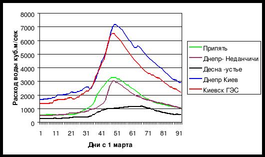

Результирующий гидрограф (зависимость расходов воды от времени ) половодья 2010 в районе Киева, рассчитанный с учетом трансформации волны половодья в Киевском водохранилище и планируемых режимов сброса и наполнения Киевской ГЭС представлен на Рис.1
Рис.1 Прогностические сценарии притоков к Киевскому водохранилищу и притока из Десны и рассчитанные расходы воды через Киевскую ГЭС и в районе Киева.
Важно отметить, что прогностические кривые, представленные на Рис 1 характеризуют форму и максимумы притоков, но не точные даты наступления пиков половодья на притоках и в районе Киева. То есть, прогнозируется максимальный расход в 7200 куб м/ сек, который будет наблюдаться в Киеве в период третей декады апреля или в первых числах мая, если конец марта и апрель будут холоднее нормы.
Сравнение с данными Таблицы 1, представленной выше, показывает, что хотя половодье 2010 будет на 2000 куб м/ сек выше, чем самое высокое за последнее десятилетие половодье 2004 года прогнозируемый паводок будет в 1,5 раза менее многоводным, чем в 1979 году и в 2,5 раза менее многоводным, чем в 1970 г.

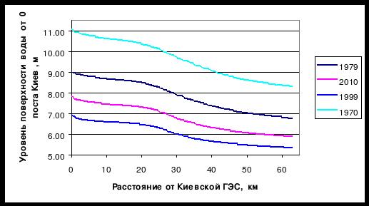

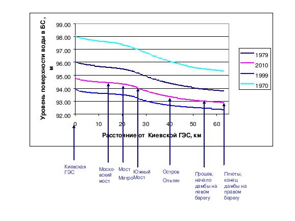

Для оценки зон затоплений важны расчеты уровня воды по прогнозируемой водности. На Рис.2 и Рис 3 представлены результаты расчетов изменения среднего по поперечному сечению уровня воды от плотины Киевской ГЭС до Плютов в максимум половодья в сравнении с аналогичными характеристиками половодий прошлых лет.
Рис.2 Уровни поверхности воды в пик половодий разных лет на участке Днепра от Киевской ГЭС до с. Плюты, отсчитанные от 0 поста Киев
Рис.3 Уровни поверхности воды (БС) в пик половодий разных лет на участке Днепра от Киевской ГЭС до с. Плюты
Перепад в уровне воды вниз по течению от нижнего бьефа Киевской ГЭС до с Плюты тем выше, чем выше паводок. Для притока паводка 1970 г перепад составил более 2.5 м, а для условий прогнозируемого паводка 2010 года - около 2 метров. Уклоны кривой продольной поверхности реки (так называемой кривой подпора) возрастают с увеличением расходов и ростом гидравлического сопротивления потока в различных сужениях - в створах мостов, островов, намывных кос.
Сегодня мы представляем результаты расчетов только средних по сечению отметок поверхности воды и среднего продольного уклона. Детализированное моделирование с учетом поперечных уклонов свободной поверхности ведется сейчас и будет представлено в ближайшую неделю в виде карт потенциальных зон затоплений.

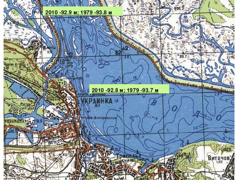

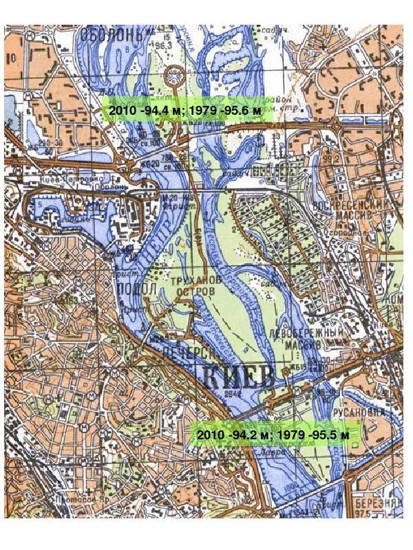

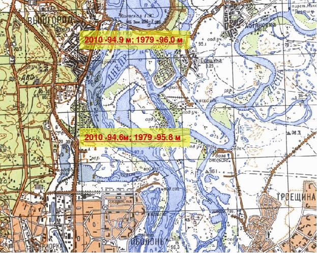

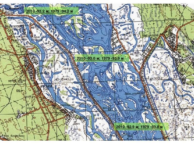

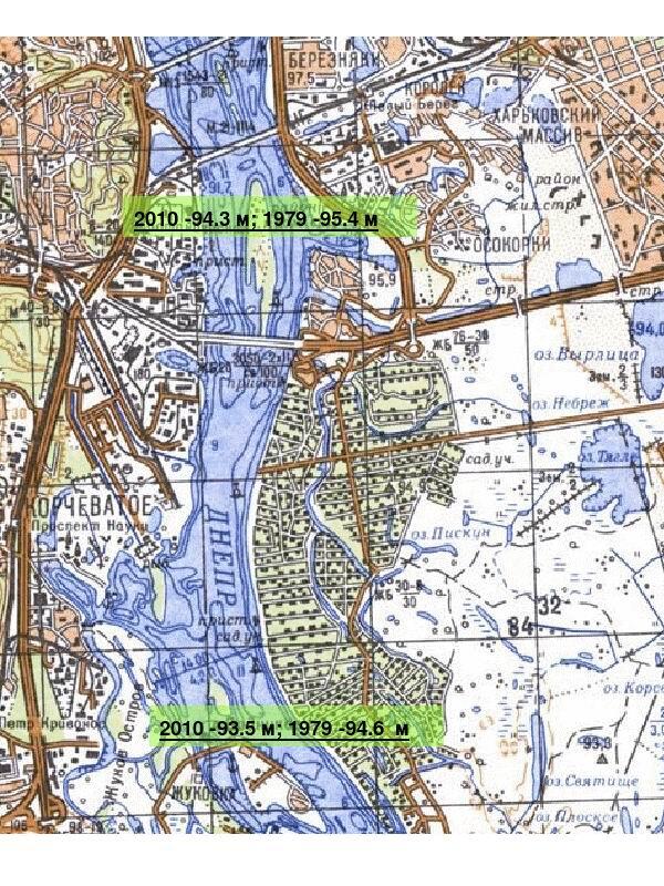

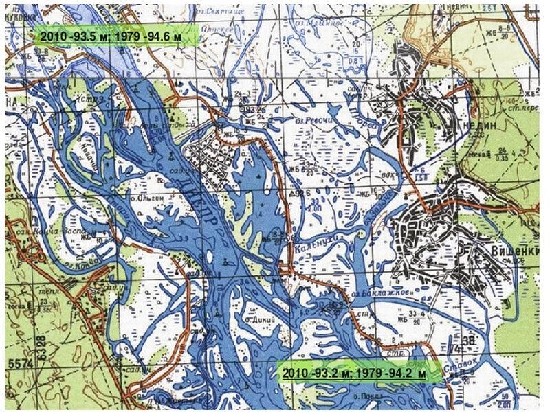

Полученные на текущем этапе результаты показывают, что уровни воды в прогнозируемый паводок 2010 примерно на метр ниже, чем были в паводок 1979. На Рис.3 показаны уровни воды в БС, которые можно сопоставлять с отметками прибрежной зоны. На Рис. 4-9 эти прогнозные уровни воды в пик паводка в разных сечениях русла показаны в наложении на карту Киева масштаба 1:100000 1992 года  в сравнении с уровнями воды в тех же сечениях для условий максимума половодья 1979 года.
С учетом прогнозных уровней воды и отметок высоты берегов отметим, что при прогнозируемых уровнях воды не будут затапливаться дачный массив Русановские сады, защищенный дамбой с отметкой гребня 96-97 м БС. С учетом отметки 93.7 в районе пристани Осокорки может быть незначительно притоплена часть этого дачного массива.
Будет превышен уровень переливной дамбы со шлюзами, защищающей массив Вишенки-Бортничи, с учетом отметки гребня этой дамбы 92.5-92.7 м БС, и будут затоплены пойменные луга до сел Вишенки и Гнедин, затопления в этих селах будут зависеть от отметок отдельных усадеб. Будут затоплены большая часть Труханова острова и острова Гидропарк, прибрежные территории в районе Корчеватого, территории с низкими отметками «за дамбой» в Конче-Заспе.
Рекомендуем заинтересованным владельцам сравнить проектные отметки своих участков, строений и защитных дамб с представленными прогностическими уровнями на картах Рис.4-9 для того чтобы оценить риски затоплений. Детальная карта прогнозируемых районов затоплений сейчас рассчитывается и будет представлена на сайте МЕТЕОПРОГ  в ближайшие дни. Продолжается совместная работа Украинского Гидрометцентра, НАН Украины и Госводхоза по уточнению прогноза половодья в зависимости от метеоусловий и режимов сработки водохранилищ.
