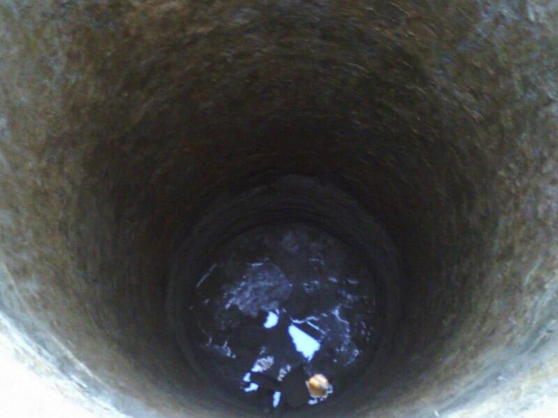

Засорившийся колодец должен быть немедленно очищен
Обязательным при строительстве колодца является защита его отвора до попадания туда дождевой талой воды, пыли листьев и вообще любых посторонних предметов. Традиционным решением является установка над колодцем двускатной крыши и отдельной крышки самого створа колодца, которая должна плотно прилегать и закрываться на защелку, а если в доме есть маленькие дети, то и на замок. В наши дни подъем воды из колодцев осуществляется в основном насосами, но наличие традиционного ворота будет совсем нелишним. Это подстрахует вас на случай, когда пропадет электричество.
Эксплуатация колодца
Срок службы колодца и качество воды в нем очень существенно зависят от условий его эксплуатации. При правильном использовании колодец может прослужить не один десяток лет, но для этого надо соблюдать некоторые правила эксплуатации колодца. Следует, например, помнить, что в колодцах, которые стоят на плавунах или суглинистых основаниях, в первые годы после постройки часто наблюдается значительный подъем воды. Это обусловлено высоким гидравлическим давлением. Поэтому важно в этот период не отбирать большое количество воды, чтобы она имела значительное гидравлическое давление на дно, иначе это может привести к подвижке колец и, как следствие, сложному ремонту. Два-три раза в год колодец надо осматривать и очищать от предметов, которые могли туда попасть с током воды или случайно с поверхности. Осуществляется осмотр колодца при помощи направленного сверху пучка света, мощной направленной лампы или даже солнечного зайчика. Посторонние предметы сразу удаляются.
Санитарный врач Анна Приходько рекомендует так же выполнять следующие санитарно-гигиенические эксплуатационные меры:
Создать ограду, что предотвратит приближение к колодцу домашних животных. Немедленно удалять из колодца любой мусор, листья, соринки, насекомых, которые попадают в колодец, несмотря на все меры предосторожности. Для этого обычно используют длинный шест с небольшим сачком. Не давать воде застаиваться, для чего периодически отбирать воду на поверхность, даже если в этой воде нет явной необходимости. Особые меры надо принять, если в колодец угодила птица, мышь или другое мелкое животное. В этом случае из колодца следует полностью откачать воду, продезинфицировать его, дать наполниться новой водой, после чего повторить откачку. Вновь прибывшую воду лучше перове время использовать не для приготовления пищи, а для хозяйственных нужд, например, для полива грядок. Перед тем как спускаться в колодец, особенно глубже 5-7м необходимо проверить его загазованность углекислым газом. Это делается путем опускания на дно свечи. Если свеча гаснет, необходимо продуть колодец, например, с помощью компрессора. Находиться в загазованном колодце крайне опасно. Если при работе по очистке колодца вы почувствовали головокружение, приступы кашля, сонливость, немедленно покиньте колодец. Во время чистки колодца обязательно удаляйте со стен мох, слизь, растительность, известковые отложения. Песок и гравий со дна колодца рекомендуется так же поднимать на поверхность и менять на новые, либо подвергать чистке и промывке старый «фильтр». Пользоваться водой после этого можно лишь через 2-3 дня, когда вода отстоится.
