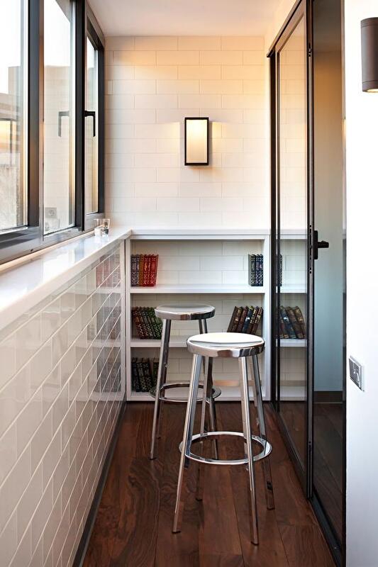

Скажем прямо: стен, нуждающихся в отделке, на балконе немного, и в этом – сплошные плюсы. Во-первых, косметический ремонт поверхностей не займет много времени, во-вторых, из-за небольшой площади отделки можно не экономить на материалах. Идеальным вариантом станут керамическая плитка или искусственный кирпич: эти легкие и износостойкие материалы не выцветут со временем и хорошо лягут на любой клеющий состав. Единственное условие – плитка не должна быть слишком крупной: мелкие элементы не так страдают от перепада температур.
Правда, чтобы положить плитку, придется выровнять поверхности. Для этого подойдет штукатурка с пометкой «для наружных работ». Более бюджетный вариант отделки – окраска. Чтобы она не выцвела и не потрескалась со временем, выбирайте тепло- и влагоустойчивые материалы.

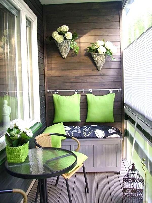

А теперь – самый ответственный момент косметического ремонта: решить, во что превратится обновленный балкон. Расположить на небольшой площади велосипеды или лыжи, не захламляя балкон? Нет ничего проще: организуйте крепления на узких поперечных стенах, и инвентарь займет минимум места. Для хранения подойдут банкетки с откидывающейся крышкой, сундуки и столики с ящиками: так вам удастся совместить приятное с полезным – мебель из лаундж-зоны скроет вещи, для которых не нашлось места в квартире.
Хорошая идея – обустроить вдоль балкона стойку-подоконник. Ее несложно сделать своими руками из ДСП или гипсокартона и окрасить в любой цвет.
