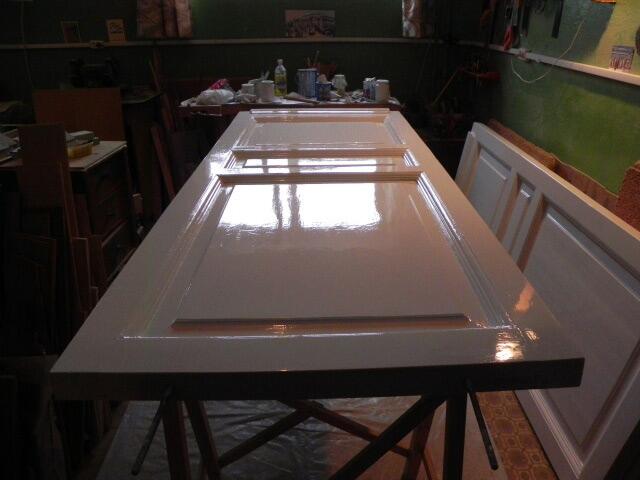

Соблюдайте правильную технологию , краску нужно наносить на горизонтальную поверхность. Горизонтальная покраска считается идеальной потому, что при ее применении вы ограждаете себя от подтеков. Поэтому перед началом работы нужно двери снять с навесов.
Для покраски дверь лучше снять и разместить горизонтально
После того как вы их сняли, поищите для них опору. При выборе опоры стоит помнить, что у вас должен остаться доступ к торцам двери и к лицевой части. Если вы не сняли металлические навесы, вам необходимо заклеить их малярным скотчем, защищая их от окраски.

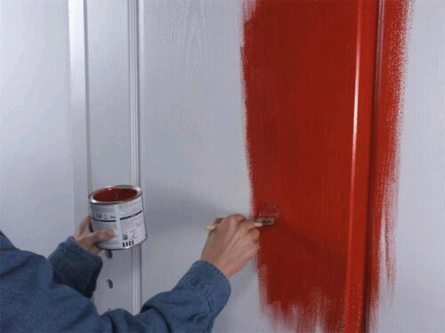

Когда вы приступаете к этому процессу, вам нужно знать некоторые полезные советы о том, как красить межкомнатные двери :
  • Покраска будет происходить быстрее, если ваша дверь останется на петлях, так как в этом положении вы сможете сразу окрасить ее с обеих сторон. При этом не нужно ждать высыхания одной стороны.
  • Перед окраской вам необходимо очистить поверхность с помощью мочалки с насыщенным спиртом. С помощью спирта вы избавитесь от грязи, а мочалка отшлифует неровности . Демонтируйте дверные ручки или обклейте малярным скотчем.
  • Начинать окрашивание стоит сверху, плавно опускаясь вниз. Боковую часть не окрашивайте, так как при изменении уровня влажности древесина может расшириться или сжаться.
  • Нанесите один слой краски, дайте ему высохнуть. Для насыщенности цвета нанесите второй слой краски.
  • После того как краска высохнет, смело можете окрашивать боковые части.
